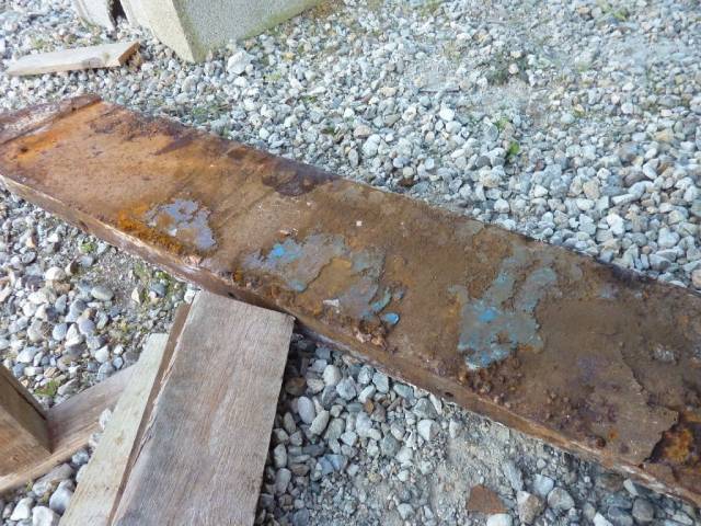

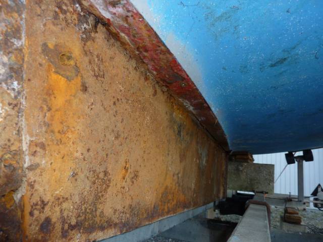

pour le saumon, je l'ai démonté quand j'ai récupéré le bateau, on a enlevé les 4 vis, puis les vis dans le bateau. On a récupéré les 2 demi saumon. Puis on a enlevé la rouille à la meuleuse, en allant bien profondément pour trouver de la matière saine. Pour finir, 2 couches de frameto puis remontage. Aprés faut refaire de la choucroute pour refaire la jonction coque/saumon.
bon courage, c'est du boulot !

Je vous déconseille de procéder au démontage du saumon au risque de ne pas pouvoir le refermer à l'identique.....
Si la dérive à été déposée, je vous recommande de passer une tige filetée de forte section (montée sur perceuse) et de décrasser l'intérieur du saumon avec en grattant et frottant l'intérieur du puit.

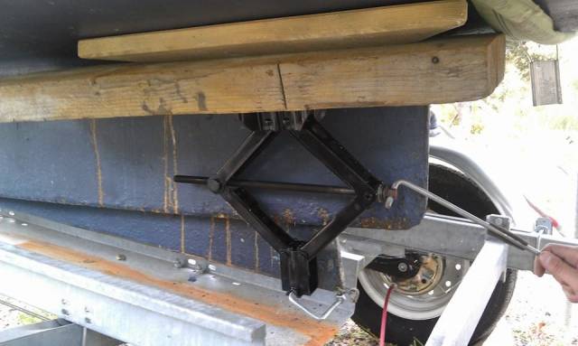

11 Mai 2014 06:25 #10092 par kalista
Réponse de kalista sur le sujet puit de derive edel 600dl
j'avais oublié: le deuxième appuis sous le cric: j'ai retiré la câblette qui sert justement à monter ou descendre la dérive, inséré dans le trou de la dérive un axe suffisement solide (la, je n'avais qu'un "u" fileté !)
Ce n'est vraiement pas orthodoxe mais ça a été efficace sans violenter le bateau :woohoo:

Je viens tout juste de poser quelques photos sur le sujet hier! il y a eu plusieurs articles la dessus et l'accès ou le démontage de la dérive est très compliqué.
Il y a un axe "non traversant" qui nécessite un gabarit pour pouvoir percer dessus si on veut le changer. Aralalda l'explique très bien avec des plans type autocard.
Pour ma part, j'ai pris un cric car la dérive était tellement coincée qu'il fallait un levier puissant. il me reste à gratter l'intérieur du dauphin et poncer la dérive, mais il y a encore fort à faire car il a fallu le poids du bateau pour relever la dérive!!! en espérant que l'axe tiendra :S
J'espère que mes photos pourront vous aider.
