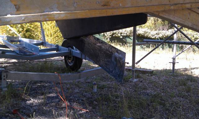

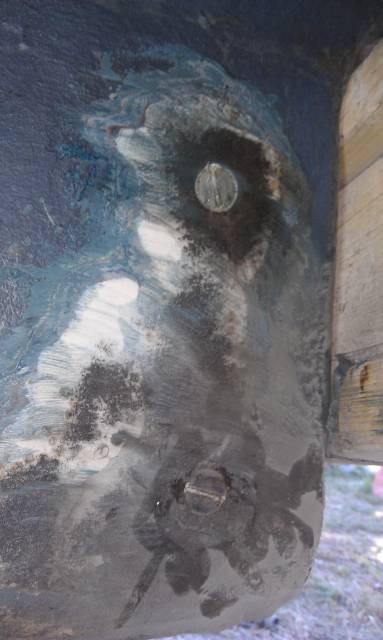

Voilà, la dérive est complètement descendu, mais pasencore débloquée :(
alors je me suis attaqué à la boulonnerie du saumon
mais comment réviser ces monstrueuses vis :blink: :blink:
alors la journée est fini, le bateau stabilisé, et j'vais en parler sur le forum!! :woohoo:

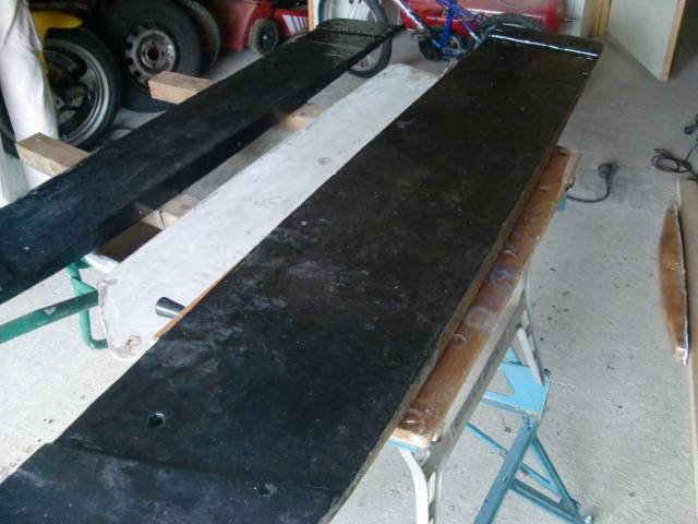

Oui exact aralalda, je suis aller vite en besogne, il y a 3 vis par 1/2 lest puis 2 vis aux extrémités avec le pas de vis à moitié dans chaque lest. Les vis sont accessibles quand même, il suffit d'enlever le cache autour du tube (le mien était collé avec 500 g de colle+silicone, une horreur !)
une photo du dessous du couvercle, avant qu'on ne se décide à le décoller, ce qui est pratique pour nettoyer en dessous quand on fait le ménage:

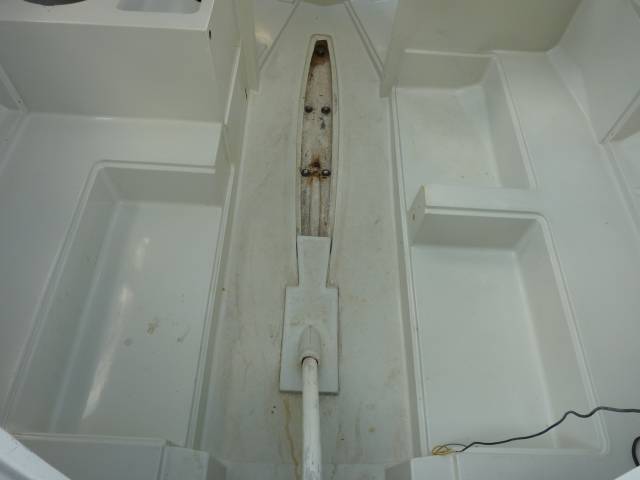

Kalista, la derive sort beaucoup plus, tu avais discuté sur ce post et tu verras les shémas: Schémas réalisés par Aralalda
francois louis, il y a bien une petite poulie.
les 6 vis sont au milieu
j'ai retrouvé une photo des 1/2 saumons au frameto, c'est mieux non ?
