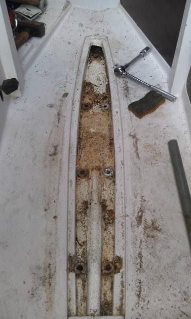

"Doit on faire un joint silicone sur la tranche de la dérive avant de l'écraser en serrant les boulons dans le fond de cale ?", la réponse est oui.
Toutefois il ne faut surtout pas serrer les boulons à fond immédiatement. Il est important de laisser le sika prendre un peu avant de serrer totalement les boulons sans quoi ce que tu auras déposé en sika dégueulera sur l'extérieur et c'est comme si il n'y avait rien eu. En bref c'est comme pour n'importe quel joint.
Merci à toi pour ces photos et ce partage d'expérience qui permettront à d'autres de se lancer dans cette aventure.

comme tu peux le voir j'avance doucement mais surement dans la rénovation de ma dévire. J'anticipe la phase suivante qui sera le remontage du saumon.
A quoi consiste en faite la choucroute à la jonction saumon/coque? Doit on faire un joint silicone sur la tranche de la dérive avant de l'écraser en serrant les boulons dans le fond de cale?
J'avoue ne pas être très serein pour le remontage et être obligé de faire appelle à des professionnels.
cordialement

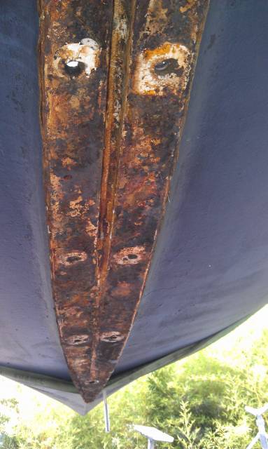

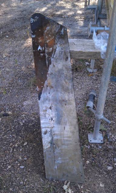

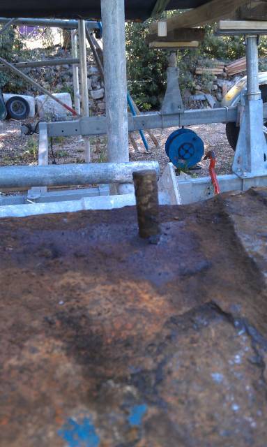

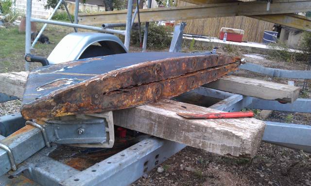

07 Sep 2014 11:58 - 07 Sep 2014 12:01 #10341 par kalista
Réponse de kalista sur le sujet puit de derive edel 600dl

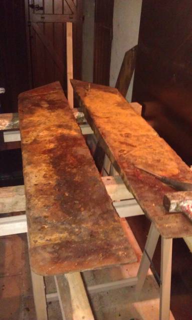

Bonjour à tout ceux qui sont intéressés par cette rubrique;
enfin, j'ai le plaisir d'annoncer que les deux demi lestes sont séparés!!!! J'y suis allé avec deux coins pour les séparer!
en fait, l'axe de la dérive était traversant avec un coté aplati sur l'un des demi leste.
Voici quelques photos, y a plus qu'à décaper!!
Par contre pour la vis derrière le puit de chaine, elle s'est arraché avec la fibre du bateau; rien de bien méchant, j'espère juste qu'avec une choucroute ça tiendra?

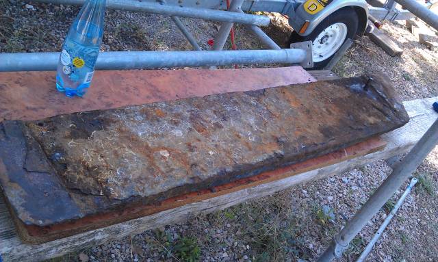

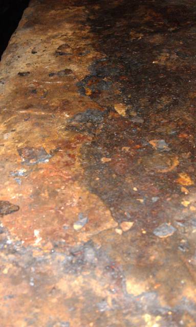

19 Aoû 2014 23:47 #10301 par kalista
voici quelques photos de l'avancement des travaux sur la dérive

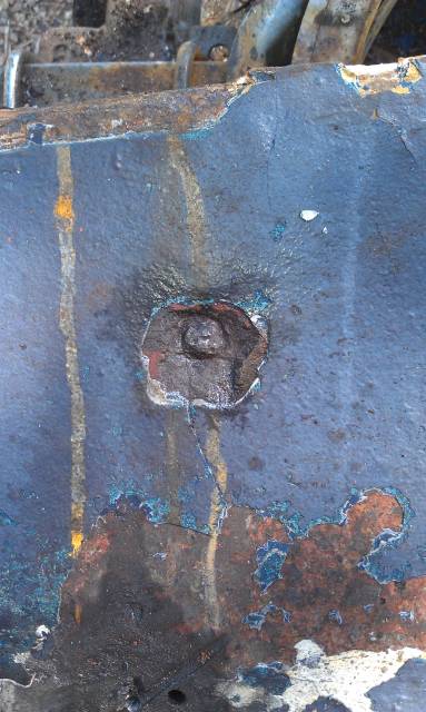

Bonjour Jerry,
me revoilà à l'assaut de mon saumon!! j'ai enfin réussit à le déposer mais je suis tombé sur une drôle de surprise : au lieu de trouver l'axe de la dérive inséré dans un des demi-saumon et l'autre partie de l'axe traversant l'autre demi-saumon, je suis tombé sur un axe traversant de part et d'autre!
J'ai essayé de le chasser avec une chasse, mais rien y fait; j'ai voulu percer la goupille avec des forets spéciale métaux dur: résultat trois forets cassé!!!!
Alors pour le moment j'ai mis de l'acide pour décaper et je laisse travailler.
Je pense que ce n'est pas la peine de taper sur la goupille car elle doit avoir des rondelle de part et d'autre de la dérive comme sur une photo de tes travaux sur le changement de la dérive si ma mémoire est bonne.
qu'en penses-tu?
En tout cas tu avais raison: faut gros de courage!!!!
26 Mai 2014 09:39 #10156 par jerryjay
Réponse de jerryjay sur le sujet puit de derive edel 600dl
Courage kalista, je me souviens avoir percé les vis car impossibles à démonter puis vis écrou de part en part. Pour descendre le saumon, on avait calé en dessous et cric de voiture pour descendre tranquille.
