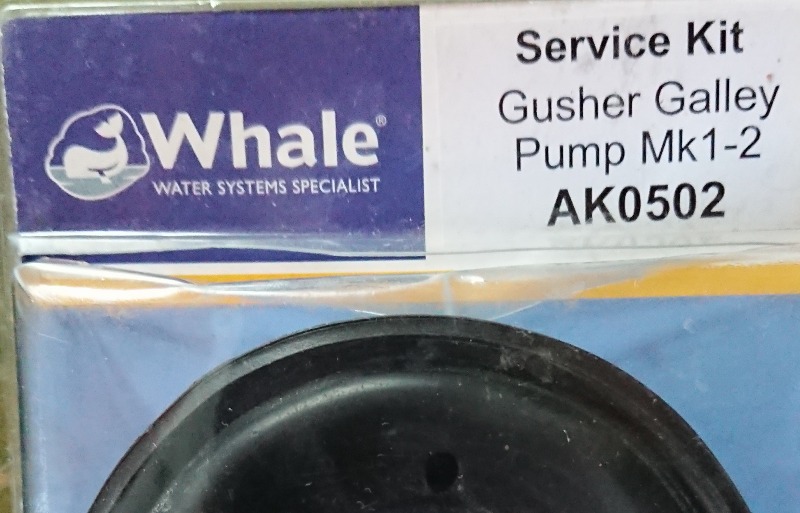

18 Jui 2018 20:50 #12584 par Pamphile
Voila la référence des joints(voir photo jointe), j'avais retrouvé l'éclate de la pompe sur internet, je dois encore l'avoir dans un coin de mon ordi si tu arrives pas à le retrouver
18 Jui 2018 20:44 #12583 par Pamphile
Salut Pierre, il faudrait une petite photo pour qu'on voit le modèle, d'après moi c'est une whale mk1 j'ai changé les joints il y a quelques temps sur la mienne
Pour la démonter il y a juste 2 vis à enlever, accessible avec un long tournevis (et quelques contorsions à quatre pattes...)

17 Jui 2018 13:12 #12578 par pierre35
je viens de constater une légère fuite d'eau lorsque je pompe de l'eau pour l’évier de mon bateau, je pense qu'il s'agit d'un joint.
vu que la pompe est d'origine (1976) ,existe il encore des joints compatibles et surtout savez vous comment la déposer sans tout démonter dans la cuisine maintenant que je suis au mouillage?
