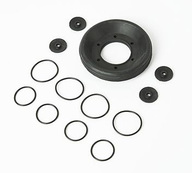

23 Aoû 2018 21:12 - 23 Aoû 2018 21:20 #12670 par pierre35
Bonsoir
Pour vous dire que voila, j'ai démonté ma pompe, avec un peu de mal car certaines vis étaient assez oxydées.
j'ai changé l'ensemble des joints toriques, des membranes et vérifié après avoir nettoyé le tout.
je n'ai pas vraiment vu de problème pouvant me faire déduire de l'endroit de la fuite mise a part une usure des membranes principales mais 'à l'interieur de la pompe
Sinon une felure du corps plastique reparer a la resine mais qui n'aboutissait pas jusqu'a l’intérieur ;-(
Après avoir tout remonté - un jeu de patience et de méthode ( imprimez bien le plan) tout est revissé, y a plus qu'a tout remonter au bateau, j'ai quand même essayé avec un peu d'eau, çà fonctionne mais je ne sais rien sur une éventuelle fuite !
A suivre donc

13 Aoû 2018 10:02 #12641 par Pamphile
Voilà le schéma de la pompe...
This browser does not support PDFs. Please download the PDF to view it: Download PDF
13 Aoû 2018 09:59 #12640 par Pamphile
Bonjour Pierre, c'est la même pompe sur mon bateau, j'ai mis une photo avec la référence du kit de joints un peu plus bas dans la discussion et voilà l'éclate de la pompe en pièce jointe
Les utilisateur(s) suivant ont remercié: pierre35

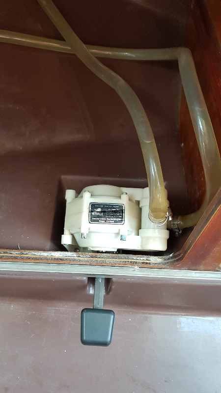

11 Aoû 2018 14:10 #12637 par pierre35
Merci pour vos avis!
voici les photos de ma pompe , elle fuit de plus en plus, je vais donc devoir procéder au changement des joints.
Craignant de faire une bêtise, y aurait il une personne qui pourrait m'expliquer comment changer ces joints après le retrait de la pompe de son logement
et de m'orienter sur le choix de la bonne pochette de joint pour cette pompe d' EDEL VI ?
je ne suis pas pressé donc vous pouvez répondre un jour de mauvais temps! on fait la vaisselle dehors actuellement ;-)
merci de vos retours et bonnes vacances à toutes et à tous
25 Jui 2018 17:24 #12596 par Patrick33
Hello Pierre,
Il y a plusieurs types de pompes Whale MK, et pour chacune un Kit.
Relève sur ta pompe ton modèle.
Oui quand tu démonte, il faut que tu bouches effectivement, ou que tu fermes ta vanne de sortie et ta vanne d'arrivée.
Sur MOANA, j'ai une vanne au départ de réserve d'eau, et une vanne au niveau de la sortie de l'évier.

25 Jui 2018 16:36 #12595 par pierre35
Salut Patrick ,c'est vraiment con de ma part , je suis parti 2 jours en mer , j'ai pesté contre ma petite fuite qui devient un peu plus importante, et je n'ai pas pris la référence de ma pompe , a voir le logo c'est une Wale et je vois que la pochette convient aux 2 types de pompes.
il n'y a que 3 joints ?
Quant on démonte les tuyaux, il faut bien boucher l'arrivée car je ne vois pas de clapet ?
