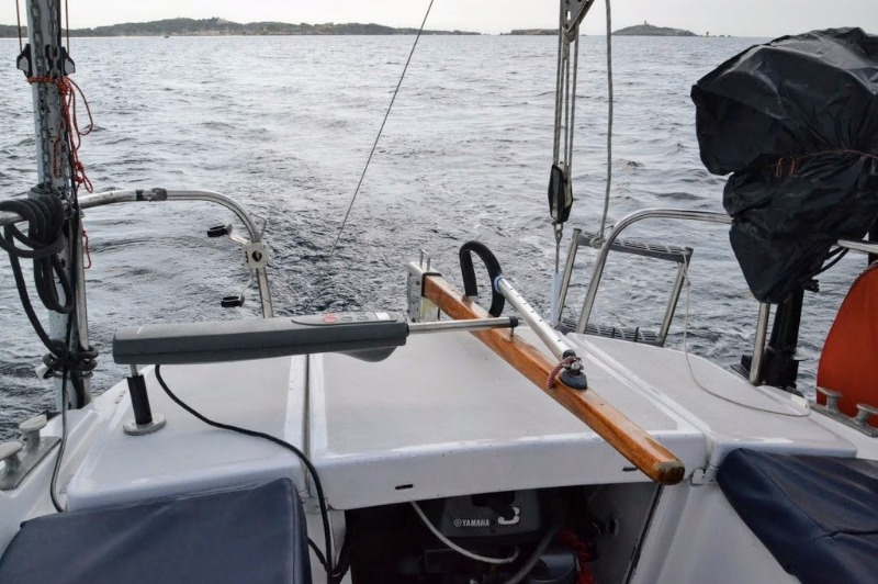

Hello,
Sur NoStress j'ai monté le pilote comme le montre la photo. Je n'ai jamais eu aucun problème sur les charnières. Seul impératif que le cordon de fermeture du coffre soit bien fixé.
Le pilote à tourné sans problème et par mer formée monté de cette magnière ;)
