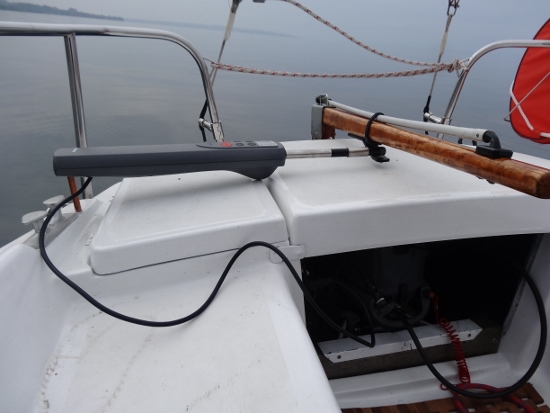

pour info le principe de fixation du pilote ST 1000
la cuvette est stratifiée par en dessous * (dans le coffre) après perçage et le tube rallonge (en cuivre) reste solidaire du pilote au démontage...
* j'ai maintenu le "pâté" de résine armée dans un petit godet sous le pont, pour permettre la stratification sans trop de difficulté et ma foi plutôt proprement.

17 Oct 2017 18:12 #12445 par avignettes
Réponse de avignettes sur le sujet Fixation pilote automatique
ci joint le montage réalisé qui libère le capot tribord
attention: bien stratifier la pièce de fixation dans lequel le tube vient s'insérer:
limiter tous les jeux au mieux:
il y va de la précision de conduite sous pilote ....

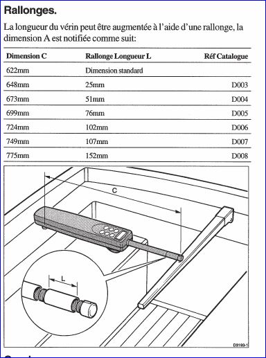

il faudra aussi adapter la rallonge
comme recommandé
