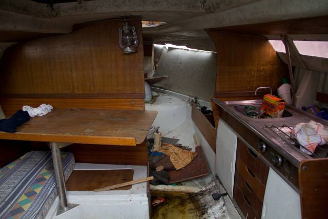

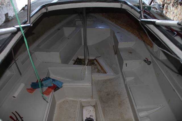

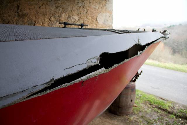

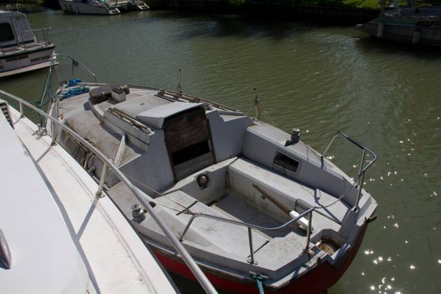

25 Fév 2015 20:28 #10798 par darune
Réponse de darune sur le sujet Rénovation Edel 660
Merci Pascal pour ta réponse.
Je vous mets 4 photos pour commencer : le bateau quand je l'ai récupéré sur le canal du midi et le trou à réparer en question, puis l'état intérieur quand je l'ai récupéré et après le nettoyage (la semaine dernière) ...
J'en mettrais d'autre par la suite, ua fur et à mesure des réparations.
Pour le moment, j'ai surtout tout démonter et nettoyer à l'intérieur.

En effet, ce pauvre bougre a eu un gros accident il y a presque 3 ans maintenant. Résultat, il a un gros trou au niveau de la jonction coque-pont à l'avant tribord sur environ 2m de long. Et après 2 ans passé à attendre le remboursement par l'assurance et à macérer dans son jus (littéralement), son ancien propriétaire à souhaiter le donner à quelqu'un qui souhaiterais passer le temps qu'il faut à le restaurer.
