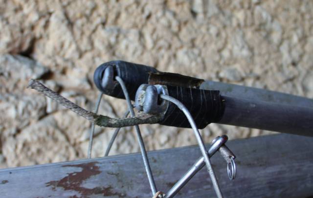

03 Mar 2015 22:53 #10816 par darune
Réponse de darune sur le sujet Rénovation Edel 660
Merci Pascal !
Je me disais que peut être ceux qui avaient effectué des réparations avaient déjà récupérer ce genre d'info (en tout cas par l'expérience) ...
Pour la phot, je n'ai pas exactement le même embout, mais sa fonction reste identique !
Voici la photo (avant de casser, je n'en ai pas pris après).
Je vais essayer de contacter Vega Voile effectivement, merci pour le tuyau.
Je me disais aussi que ce genre de pièce devait quand même se trouver dans une casse de bateau ou sur un chantier non ?
Renaud
