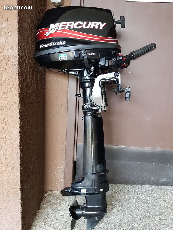

merci pour vos réponses pour commencer
Pourquoi est-ce que tu change de moteur ? => je vais mettre le bateau à l'eau sur l'océan du coup Electrique un peu juste je pense...
Au final après votre aide une chaise sera le mieux c'est sur...
Merci à vous :-)

EDEL 2Moteur HB et Chaise a été créé par Bug63160
Je viens d’acquérir un EDEL 2 et j'ai acheté un moteur HB mercury 4T 4cv arbre long.
Actuellement sur le bateau il y un moteur électrique Yamaha installé sans chaise.
J'ai posé le mercury mais avec les balcon je ne peux pas le basculer et du coup me demander s'il sera assez long pour fonctionner ...
Je vous ai mis une photo du moteur...
Etant mon premier bateau j'ai besoin de conseil....
Merci à vous tous
