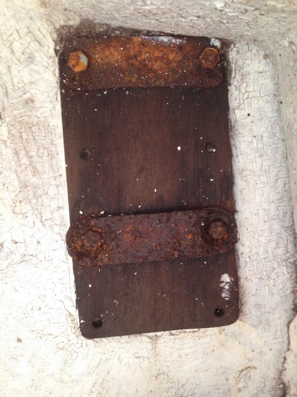

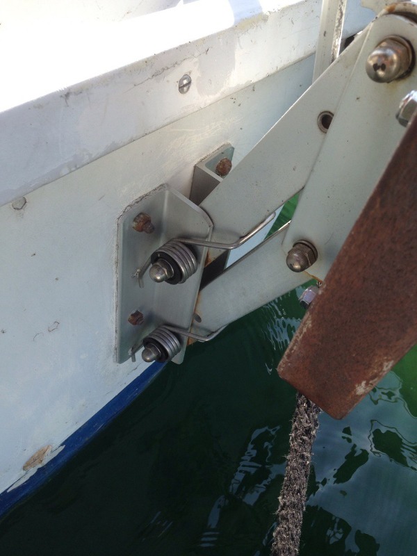

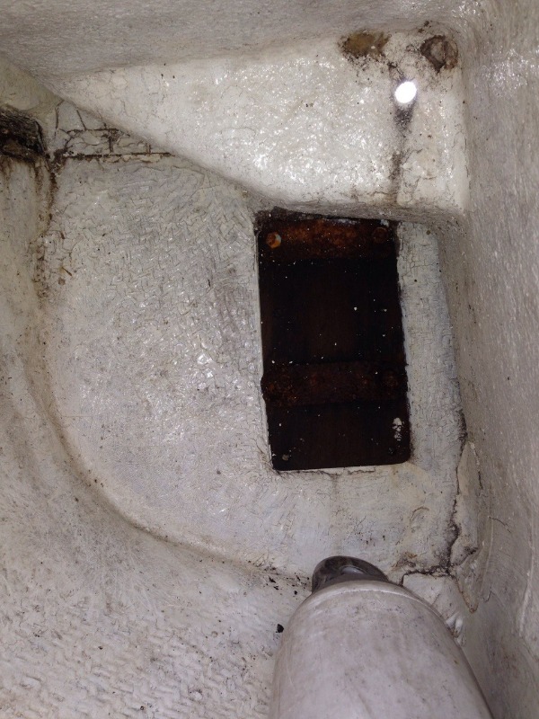

    24 Avr 2020 10:56 - 24 Avr 2020 12:02 #13076 par QT
    Réponse de QT sur le sujet EDEL 2Moteur HB et Chaise
    Je peux te montrer comment est fixée la mienne. Je vais au bateau maintenant.
    • Bug63160
