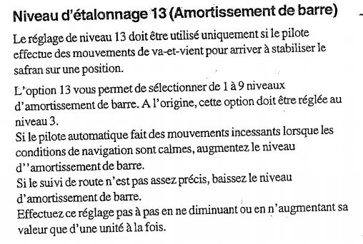

Le paramètre 13 de la configuration semble correspondre au problème que tu rencontres :
La doc du ST1000 dit ceci :
Si Tu n'as pas la doc en Fr dit le moi je te l'enverai par mail au format PDF. ;)

quelquefois, je trouve ses réactions trop lentes, d'où un effet de lacet qui devient incontrôlable...
Quels sont les valeurs que tu as appliquées dans le paramétrage de ton pilote ? je n'ai pas le problème que tu décris.

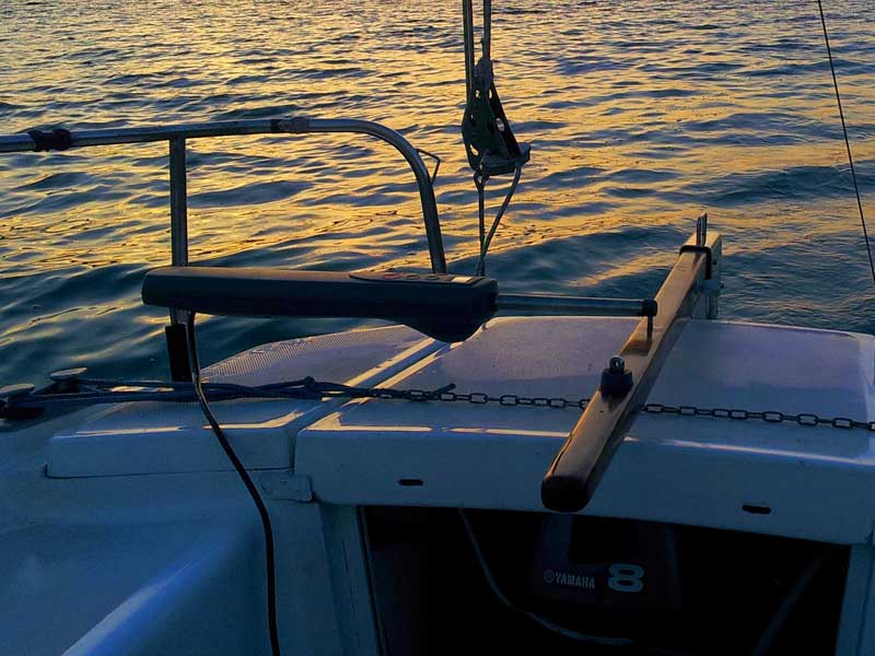

Bonjour Pierre
On a installé un tp 10 sur l edel 6 cet été
On a choisi de fixer le support dans le coin de la banquette tribord, un peu plus près de la mèche de safran que préconisé (43 cm au lieu de 46), par contre à la bonne distance perpendiculaire à l'axe du bateau
Sous la barre un oméga en alu (environ 5 cm, tu peux régler la hauteur de la barre avec la vis pour que le pilote soit horizontal) pour fixer l'ergot pour pas prendre un bout ou le genou dedans...
Je mets des photos ce week-end

07 Jan 2016 13:51 - 07 Jan 2016 14:03 #11472 par Sea You
Réponse de Sea You sur le sujet pilote auto Simrad
je pense que l'on pourrait le reculer sans problème non?
En le reculant la vis sans fin forcera plus sur la barre. Après c'est aussi une question d'état de la mer (agitée ou non) de vitesse du bateau.....
Quelle option que vous avez du poser en fonction de la hauteur entre socle et barre ?
Pour mon ST1000+ sur un Edel4 j'ai posé un piedestal pour que la vis sans fin prenne l'ergot de la barre sur le dessus (la barre étant presque au raz du capot pas de possibilité de poser l'ergot en dessous)
Pose de l’ergot a coller sur la barre collé au dessous ou au dessus?
Ergot sur le dessus logé dans la barre et fixé à la résine epoxy.
La position du pilote vis à vis de la barre respecte les recommandation du fseur. Coup de bol pour moi il est très bien placé et ne dérange pas vis à vis des bancs du cockpit.
