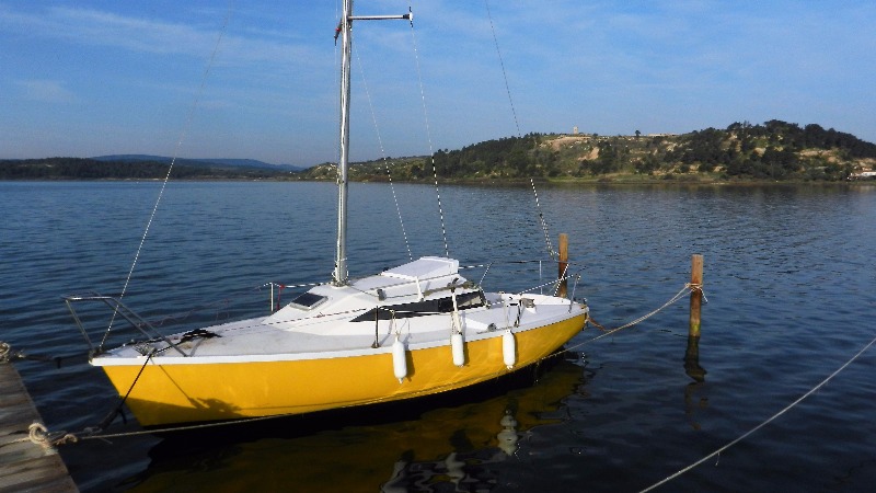

07 Nov 2018 17:28 #12730 par lannik
dérive edel 2 modèle 1980 a été créé par lannik
bonjour, je cherche l'axe de la dérive de mon edel2 mais ce n'est pas le modèle déjà présenté dans le forum. Le mien est de 1980 voir les photos, si quelqu'un a la solution?
