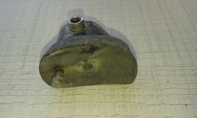

28 Jui 2015 23:03 #11079 par zyvaadonf
Réponse de zyvaadonf sur le sujet fixation barre de fleche cassée sur EDEL 660
no sousaille Pascal. la barre de flèche était sous le vent et donc pas de pb de dématage .... On a amené toutes les voiles en vitesse et fini au moteur fraichement installé suite moteur de 35 ans en panne et qui a terminé à la benne (loi de Murphy ??).
Mais c'est vrai que ça aurait pu être pire.
Par contre, on a comparé nos fixations avec d'autres edel 6 ou 660 ou 665 (y en a 3 ou 4 sur le port), et aucun n'a les mêmes types de fixations .... La généralité est plutôt avec des platines rivetées.
D où les pb qu'on risque de rencontrer pour trouver la pièce.
@ suivre
PS : je ne comprends pas bien pourquoi les photos ne sont passées de la même manière sur les 2 posts ... va falloir peaufiner les subtilités du forum :)

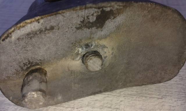

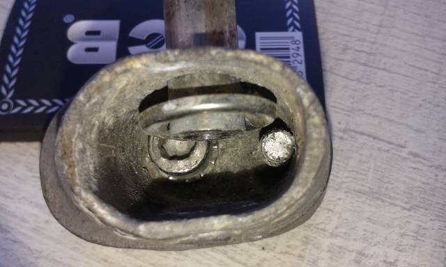

28 Jui 2015 20:26 #11077 par zyvaadonf
Koukou every body
Suite de la galère : la partie femelle filetéee est en fait un axe qui traverse tout le mat en entier et sert également de fixation à l'autre barre de flèche. Filetée donc des 2 côtés.
On a dématé, démonté l'autre barre de flèche et sorti cet axe au marteau.
Y a plus qu'à trouver un artisan pour nous sortir la partie de la vis coincée d'un coté. Ou bien trouver l 'équivalent en neuf avec 2 nouvelles vis . Pas gagné ...
<voili voilou. Dur de voir sortir tous les boats avec ce temps alors qu'on restait au ponton pour bricoler :(
@+ tout le monde

fixation barre de fleche cassée sur EDEL 660 a été créé par zyvaadonf
Koukou tout le monde.
Hier en revenant d une petite nave, boum, la barre de flche tribord tombe le long du mat, heureusement retenue par une petite drisse de fanion, elle n'est pas tombée dans l eau ...
la vis qui fixe la pièce en fonte d'alu sur le mat est cassée nette : reste plus que 2 ou 3 mm
Le reste de la vis est encore dans la partie femelle qui est sur le mat.
Savez vous s'il est possible de sortir cette pièce du mat sans démater ? Est elle sertie , emmanchée à la presse , solidaire de la partie babord , etc ?
Connaissez vous la longueur et le type de cette vis qui a une tête à 6 pans creux ?
Merki
