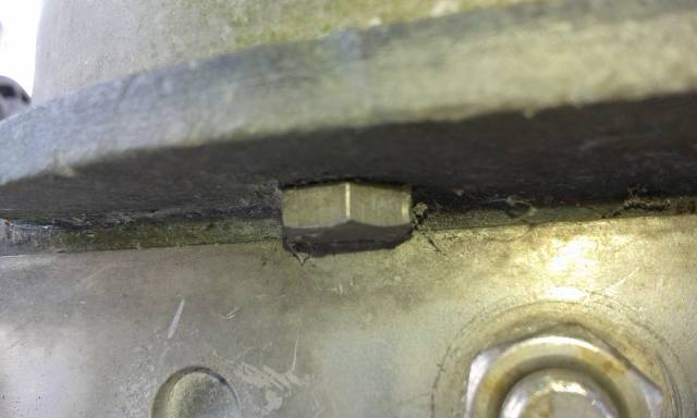

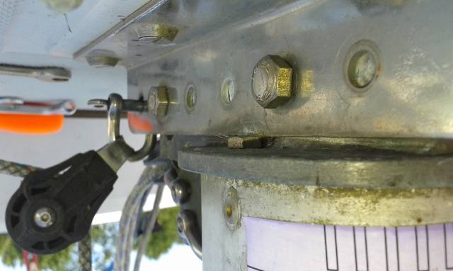

petite nave cet après midi sur le lac pour tester le mât et voir si ça tient, ben c'est OK. 1 tour de mieux dans les ridoirs des bas haubans qui flottaient un peu sous le vent , quelques bords sous GV, puis retour maison avec le génois, ça dépotait pas mal ...
Pour le pied de mât, rien trouvé de mieux, le mât repose bien sur ces 2 boulons, et il n' y a pas la place entre la ferraille et ces boulons, donc, on laisse comme ça.
Ca devait sans doute être déjà monté comme ça puisque les réglages des haubans sont pratiquement identiques à ce qu'il y avait avant.

07 Juil 2015 17:04 #11108 par Sea You
Réponse de Sea You sur le sujet fixation barre de fleche cassée sur EDEL 660
Peut être que le méplat du 6 pans n'est pas parfaitement parrallèlle à la ferraille support de mat, ceci expliquerait que le sabot ne descende pas en entier.
J'en mettrais ma main à couper. Si c'est le cas détent tes bas haubans et haubans pour supprimer cette contrainte au niveau du pied de mat. Ensuite avec une bonne clé plate tu peux essayer de donner quelques mn de tour à cette vis pour que le sabot puisse descendre de ce qu'il reste de jeu. Ci le poid du mat ne permet pas cette manip tu n'auras pas d'autre choix que d'attendre le prochain dématage.

07 Juil 2015 16:08 #11107 par zyvaadonf
Réponse de zyvaadonf sur le sujet fixation barre de fleche cassée sur EDEL 660
Je ne sais pas à quoi peuvent servir ces 2 boulons puisque il y a aussi des rivets qui fixent le mat sur son pied ... A part bien sûr nous emmerder copieusement pour faire entrer le mat dans son logement ;)
Pour la vis centrale, elle est mieux en place que l'arrière.
Je ferai des photos plus précises de ce bouzin dès que je retourne sur le boat, c'était prévu cet après midi, mais reporté à demain ou samedi....

07 Juil 2015 14:27 - 07 Juil 2015 14:28 #11104 par Sea You

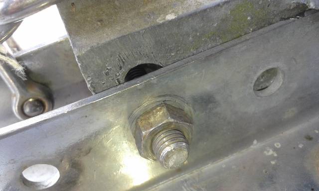

Sur la partie arrière du mat que l'emplanture ne soit pas encastrée c'est normal. La vis sert uniquement à faire pivot pour mâter ou démâter. Par contre celle du milieu, evite au mat de 'glisser' dans son support. Par conséquent le sabot doit être bien enclanché à cet endroit.
A quoi correspond ce boulon de la photo 318 !?

07 Juil 2015 11:38 #11102 par zyvaadonf
Par contre , encore un souci, en rematant, je me suis aperçu que le pied de mat ne descend pas complètement dans son logement .
Les 2 petits écrous de dessous l empèche de descendre complètement...
Est ce que c'était comme ça avant ? Je ne me rappelle pas .
Je vous mets encore des photos, du pb, mais après vérification sur 3 autres Edel 6 ou 660 du port, 2 ont le même pb, et seul un 3° a le mat bien ancré dans son logement ..
C'est grave docteur ??

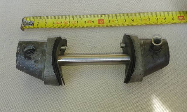

dimanche dernier on a rematé le boat, la pièce a été refaite par un tourneur de Bordeaux qui a dû en faire 2 because tarot cassé dans la 1 ere.
Pas cher : 20 roros pour le cylindre qui allait nickel dans le mat. Il a taraudé un peu plus court (vue qu'il avait cassé un tarot ...), donc on a mis des vis plus courtes de 5 mm, mais ça ne devrait pas changer grand chose, vu qu'en général ça casse au ras du mat
je vous mets les photos de la pièce avec ses 2 fixations de barre.
