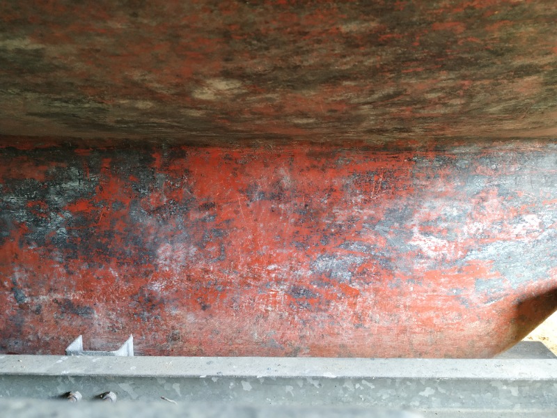

si tu comptes sortir le bateau pour l'hivernage, l'antifoulling n'est pas nécessaire

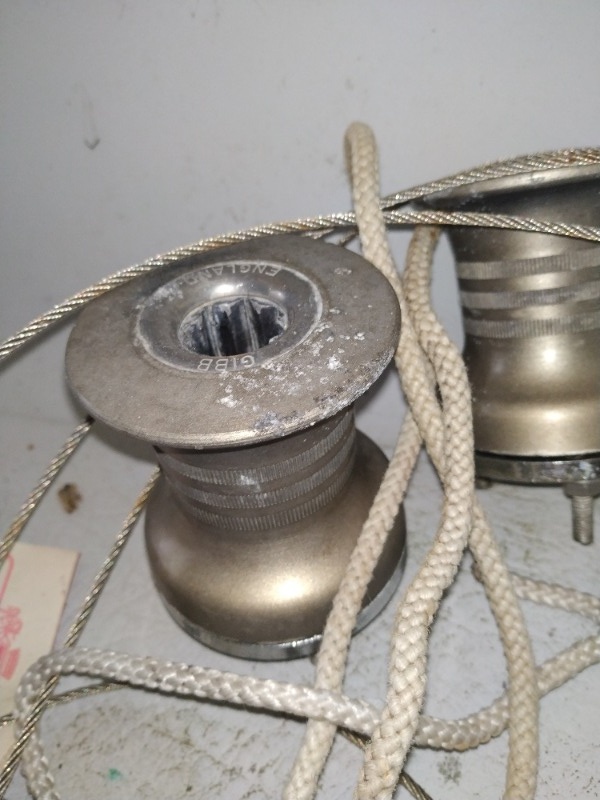

pour les winchs, mets les à tremper dans du pétrole lampant ou du fuel, et oublies les un peu

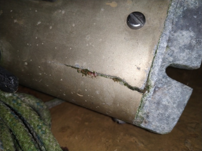

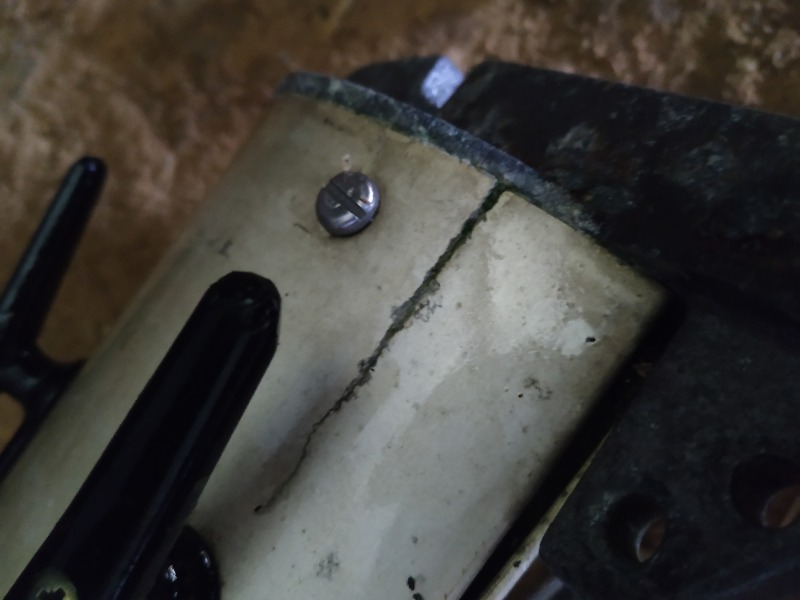

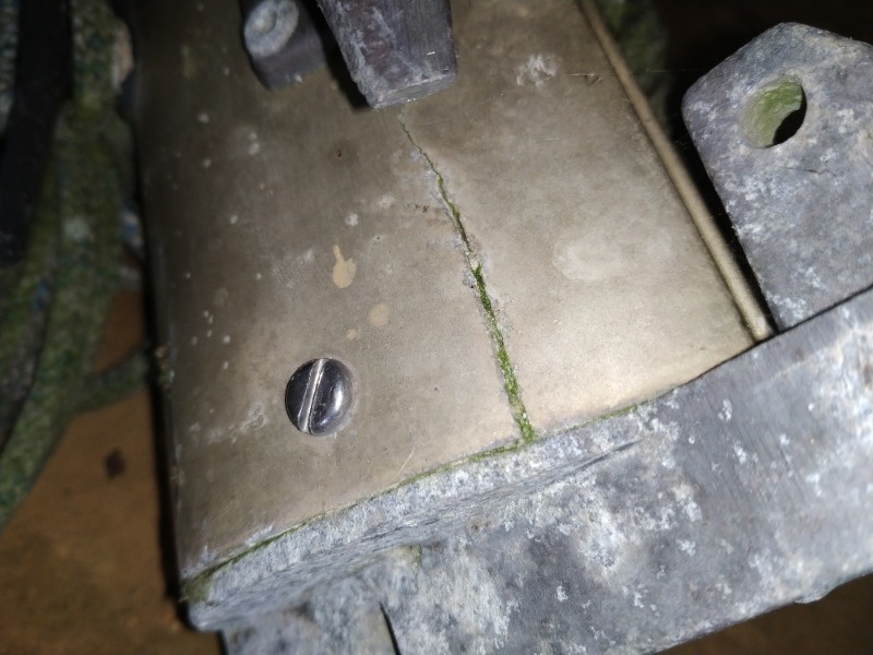

par contre le mat est bien attaqué:
un manchonnage s'impose.
en premier il faut stopper ces vilaines fissures faisant à l'extrémité de chaque crique, un trou de 4 à 6 mm.
ensuite il faudra démonter le sabot de mat, et les taquets. pour mettre un manchon.
un chaudronnier devrait être capable de faire le boulot, plus facile à faire qu'à expliquer,

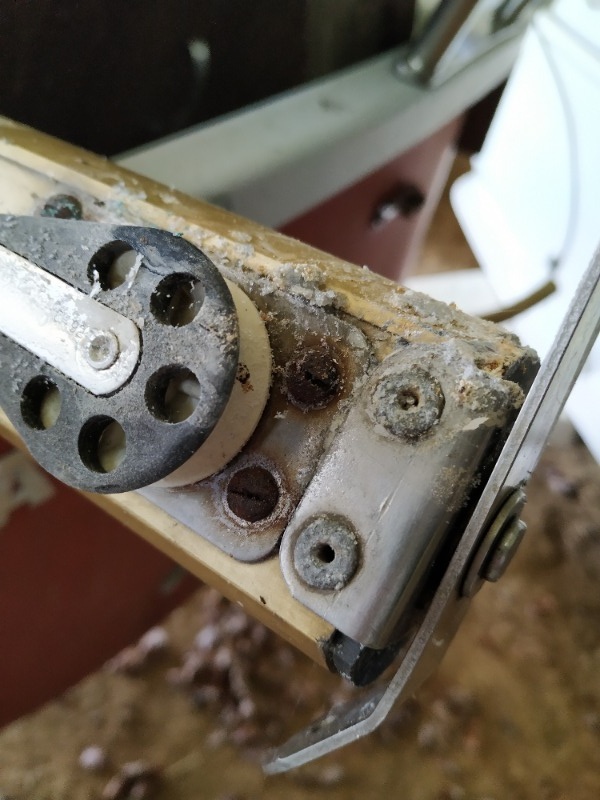

pour les vis oxydés, je te conseille de les enlever et les remplacer par de l'inox

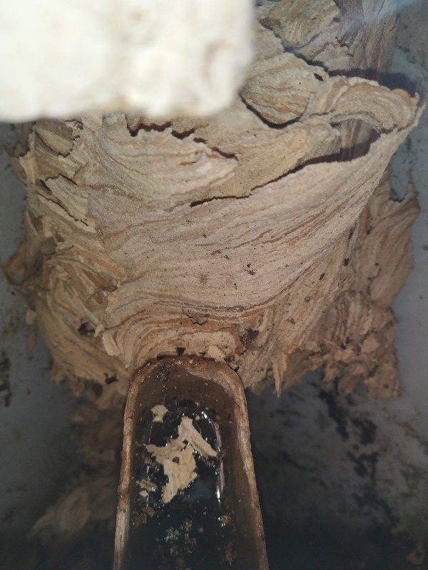

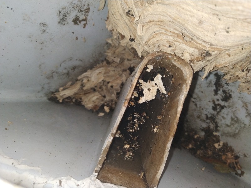

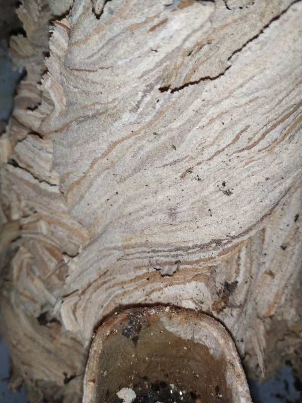

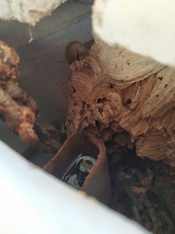

Puisqu'on est limité en photos je met un deuxième post avec quelques surprises que j'ai eu, en l'avant l'intérieur du bateau j'ai découvert une vingtaine de frelon mort !? En enlevant l'ancre à l'avant j'ai compris
Un beau nid de frelons, heureusement il n'était plus habité, je vous raconte pas la galère pour enlever ça de là alors que je ne peux même pas passé ma main....

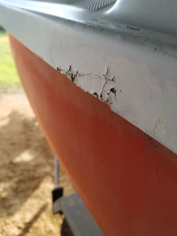

Un pot de peinture blanche et un petit de Gémo coat va être nécessaire pour différents petit pètes
Ainsi sur pour l'intérieur des coffres extérieur
Et l'intérieur de la quille
Ou de l'eau à stagné et finit par enlevé la peinture.

Les winch on été retrouvés malheureusement un des deux est grippé et ne tourne pas et avec ce qu'ils ont vécu il me donne du fil à retordre pour les démonté, malgré sur j'ai enlevé la bague et la vis dans le fond je n'arrive pas à le démonté.

Voilà quelques photos du bas du mât avec les fissures.

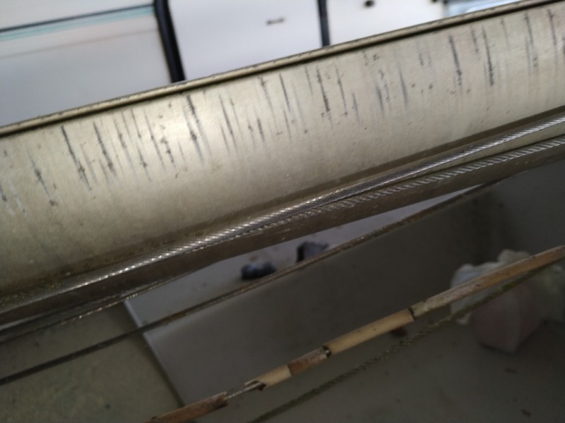

La baume était à l'intérieur du bateau, elle commençait elle aussi à être attaqué par le sel.
Prochain étapes, pour les prochaines vacances remonter tout l'accastillages avec de la visserie inox neuve et du mastic. Et en espérant du beau temps ponçage un peu de gel coat et refaire l'antifoulling en dessous de la ligne de flottaison.

pour la fissure du mât, tout dépend ou elle se situe, mais une réparation avec renfort est faisable.
quant aux winchs, un n° 6 voire 7 ne coûte pas une fortune en neuf.

Pour le mat, il faudrait l'avis de connaisseur, mais je suis sur d'avoir déjà vu des post/articles sur d'autre site ou peut-être même ici qui parle de manchonnage du mat. c'est peut-être une piste à creuser avant d'acheter un mat neuf ou d'abandonner le navire.
