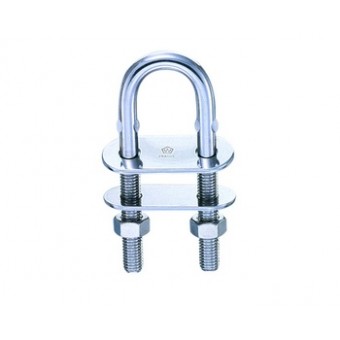

Voilà comment je procéderais à ta place :
Je dépose l'ancre et sa chaîne pour libérer l'espace. Du fait du passage de l'ancre, il doit y avoir suffisamment la place de passer la main dans le puits.
Je perce l'étrave (au dessus du trous d'évacuation d'eau pour permettre à ma mains d'y accéder) pour pouvoir y fixer une cadène dans le sens verticale comme celle ci
Tu n'auras plus qu'a passer ta main dans la baille à mouillage pour boulonner. Cela te servira et pour la sous-barbe et pour le treuillage (au cas ou)
