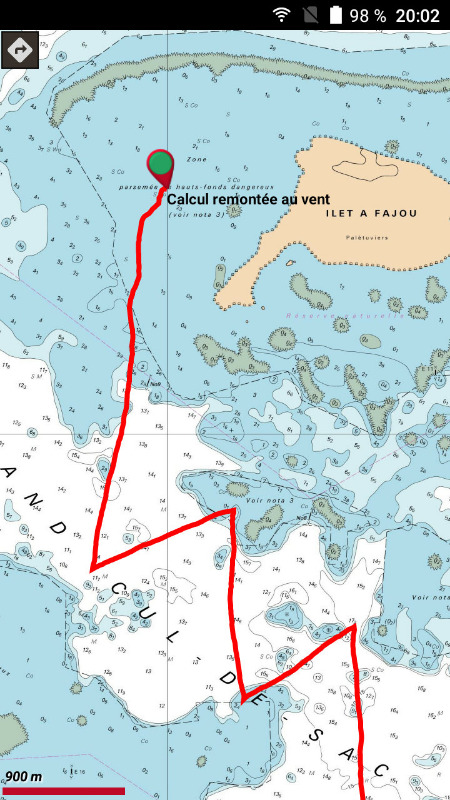

personnellement j'utilise mon smartphone Android avec l'application gratuite Oruxmaps : www.oruxmaps.com/cs/en/
Voici une copie d'écran d'une trace enregistrée sur mon smartphone (un smartphone chinois étanche à 80 euros frais de port compris sur Amazon) :
Il faut autoriser l'installation des sources inconnues dans les paramètres d'Android.
On peut récupérer les cartes marines sur le site du shom : site du shom par copies d'écrans et les rassembler éventuellement avec hugin ou mapmaker ( www.xander.free.fr/info/mapmaker/ et téléchargement ).
Il faut ensuite les calibrer manuellement ou avec un logiciel (j'utilise pour ma part oziexplorer : www.oziexplorer3.com/ ).
Quelques explications ici : francois.leroux.free.fr/cartesozi.htm
Ensuite il faut convertir la carte au format ortk avec l'application OruxMapsDesktop téléchargeable ici : http: //www.oruxmaps.com/cs/en/more/downloads .
Des explications ici pour convertir les cartes : explications .
Il ne reste plus qu'à copier les cartes dans le dossier mapsfiles du smartphone dans le dossier oruxmaps.
Seul hic l'autonomie de la batterie (une journée de navigation).
