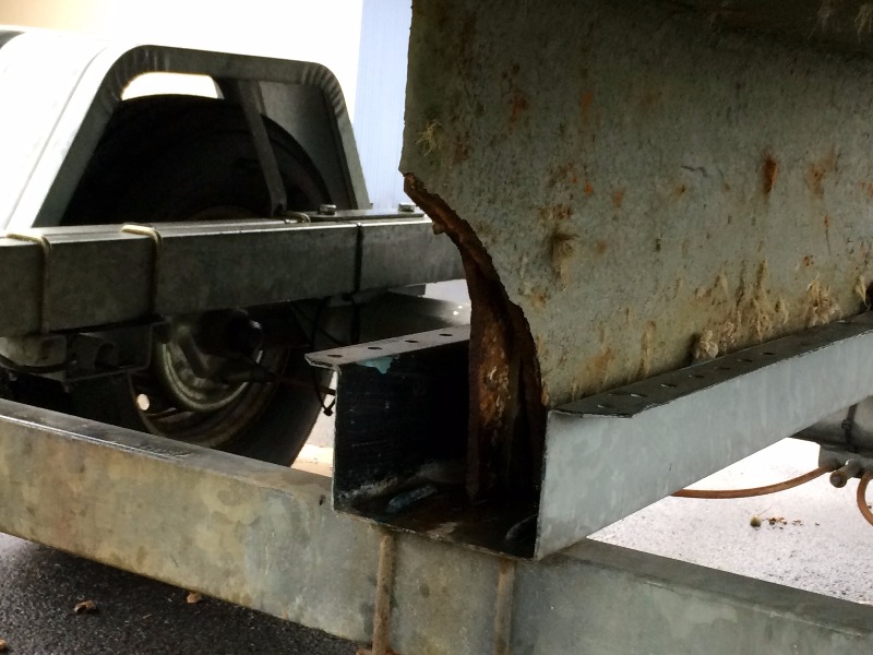

Salut
Comme je suis du genre à me ficher pas mal de l'esthétique sous la ligne de flottaison, j'aurais tendance à laisser comme ça... En tous cas je ne vois pas de contre-indication à naviguer tel quel.

lest / puits de dérive cassé sur Edel 4 a été créé par stephane
Suite à un décrochage de mon bateau, je me retrouve avec un puits de dérive cassé. Cf. photo
Sachant que la fonte ne se soude pas, quelqu'un aurait-il une idée pour la réparation ?
Est-il possible de trouver un puits de dérive pour remplacer celui-ci ?
Merci
