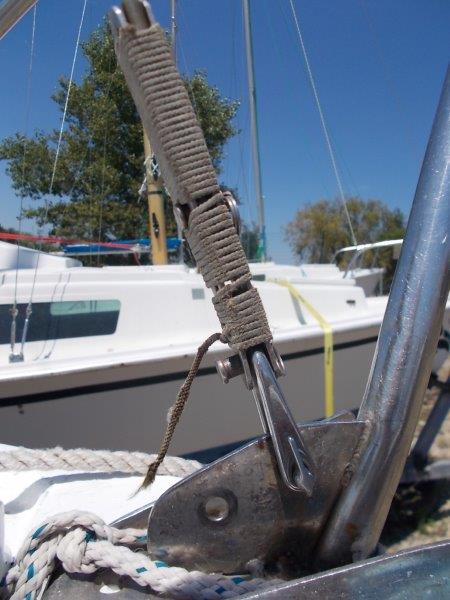

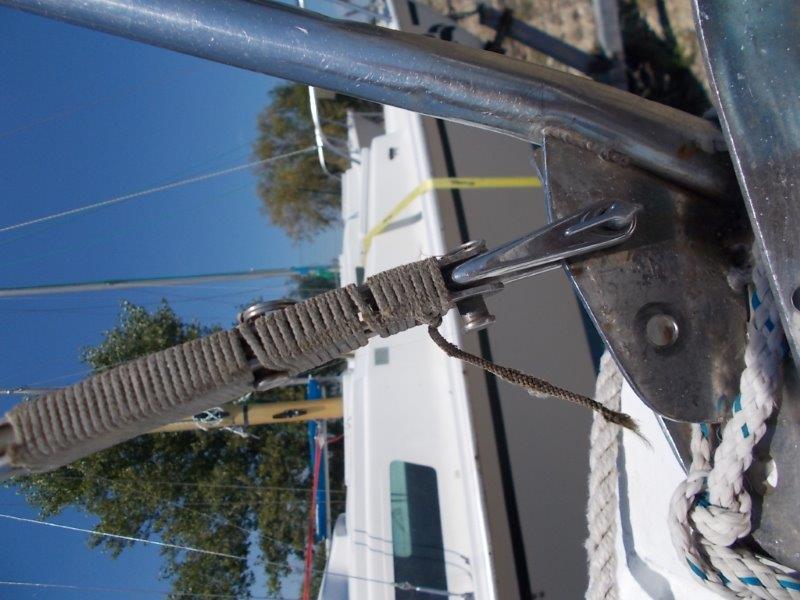

Je confirme la mesure annoncée hier et je joins une photo de la fixation sur la ferrure d'étrave ou l''on peut voir le ridoir de réglage.

Sur le mien, j'ai plusieurs ( 3 de mémoire) points de fixation de l'étai sur la ferrure d'étrave, j'utilise celui qui "tend" le moins l'étai.
