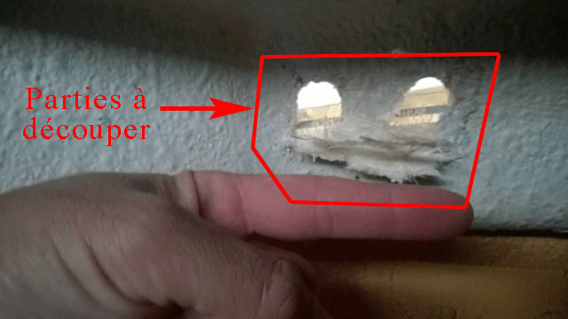

Hello pour répondre à ta question, voilà comment je procéderais si c'était mon bateau.
En rouge c'est la partie que je découperais à la petite disqueuse. Ensuite il faut mettre à nu la fibre sur les pourtours du trou à la ponceuse (intérieur extérieur) et enfin on rebouche à l'aide de mat / roving et résine.
Etape suivante on ponçe le tout intérieur/extérieur et on termine avec un peu de gelcoat parafiné

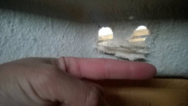

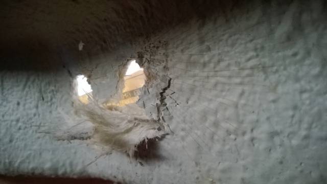

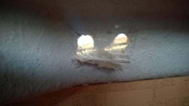

bonjour à tous,
suite à un bon coup de vent sur le lac d'Annecy ( je sais que ca doit faire rire les "océaniques", mais croyez moi quand un coup de Sud rentre, il vaut mieux être a quai ! ), bref, mon bateau s'etre entrechoqué avec son voisin et mon chandelier s'est pris dans la filière voisine et s'est arraché ! résultat un joli trou dans la coque et un peu d'eau dans le placard ! il me faut maintenant le réparer et c'est là que vous pouvez intervenir : n'ayant jamais fait ca et souhaitant le faire au mieux, j'attends tous vos conseils et photos si vous avez pour m'aider a maintenir Shabadran a flot ! qq photos prises de l’intérieur car j'ai protégé la partie extérieure. merci d'avance a tous.
