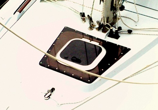

Maintenant, j’ai vu l’été dernier à Binic une solution assez élégante pour régler le problème de forme et de dimension. Une plaque de plexi à la forme trapézoïdale fixe à la forme de la découpe, dans laquelle un panneau ouvrant plus petit est intégré.
