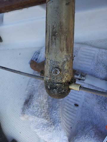

10 Fév 2016 21:29 #11561 par Sea You
Réponse de Sea You sur le sujet Protection pour barre de flèche EDEL IV
En effet comme l'a mentionné Tom39 pour bien protéger la GV une protection plastique sur le bout de la barre de flêche et une rondelle comme on peu la voir sur cette photo

  • sebastien.saulnier
09 Fév 2016 21:09 - 09 Fév 2016 21:10 #11558 par sebastien.saulnier
Réponse de sebastien.saulnier sur le sujet Protection pour barre de flèche EDEL IV
en voyant ta photo je vois que la partie ronde qui rentre dans la barre de flèche et qui est traversée par le Galhauban n'est pas exactement comme la tienne. Elle a du être changée dans le passé.
Je pense que le frottement avec la voile se fait au niveau de la vis de fixation de cette piece.
Si tu as le diamètre extérieur de la barre de flèche environ au niveau de l'écrou qu'on voit je pense que ca me suffit
Sébastien
09 Fév 2016 15:21 #11556 par Sea You
Bonjour Sebastien,
La protection dont tu parles, est-ce la partie ronde en bout de barre (comme le montre une vieille photo que j'avais fait à l'époque) ?
Dès que la météo le permet je te prendrais le diametre ext. (pour le diamètre intérieure le plus approprié à mon avis, je ne peu pas te le communiquer à moins de tout défaire (protection plastique et chaterton blanc que j'ai rajouté par dessus) :(

09 Fév 2016 11:39 #11555 par sebastien.saulnier
Protection pour barre de flèche EDEL IV a été créé par sebastien.saulnier
Bonjour, les protections pour la barre de flèche ont disparus de mon EDEL IV ce qui m'a valu un petit accro dans la GV
Est ce que vous connaissez le diamètre de la barre de flèche (je n'ai pas encore l'équipement pour monter au mat) ? ou bien avez vous un modèle de protection à me recommander ?
