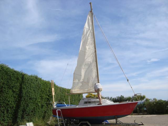

Lors de la mise à l'eau du bateau par grutage j'avais tous préparé pour regler les haubans avec le principe du métre, scotch et pied a coulisse
en fait rien de tout ça a servie car j'ai du le mater avec 2 employé du port qui font les grutages et vite sortir pour laisser la place aux autres
Une fois le bateau au corps morts le vent c'est levé avec des vagues et pendant 4 jours j'ai regardé le bateau se balancer sur la bouée :S ( les boules pas pouvoir naviguer vent force 6 a 7 )
j'ai tendu les haubans un peut au pif et vérifiant que le mat soit bien droit, lors des navigations j'ai du reprendre la tension des haubans sous le vent car un peut trop lache a mon gout.
j'ai fini de regler avec le pied a coulisse pour avoir le même écartement au niveau des ridoirs.
Lorsque je tend le pataras ( j'ai fait un simple palan) il ne se passe rien j'ai pas vraiment l'impression que le mat se cintre vers l'arrière peut être que j'ai du trop
tendre les haubans vu que les barre de fléches sont poussante ?

pour les régler je comptais louer un tensiomètre spécial pour les haubans et le moniteur de voile de la base où est situé mon édel m'as expliqué que sur une voilier de 5.45m il ne faut pas ce prendre la tête. je l'ai ai donc bien tendu de manière a ce que lorsque tu appuis dessus avec le flan du doigt la douleur te fasse arrêter avant que l'étai se déforme, ensuite tu mets quelqu’un avec un oeuil dans le rail de GV pour vérifier que le mât est bien droit !
n'oubli pas de ficeler tes ridoirs !
réglé comme ça je n'ai eu aucun soucis et les habans ne sont pas trop serré ce qui permet au pataras de cintrer le mât quand le vent monte !

voilà je me demande comment régler la tension des bas haubans et galhaubans sur l'edel5
lorsque j'ai mis le mat en place ( juste pour voir ) je les est vissés sur les ridoirs au pif utiliser vous un tensiomètre ?
j'ai vu que l'ont peut prendre des points de repère de chaque coté du bateau en utilisant la drisse de grand voile et de regarder à l'oeil la verticalité du mat par le guide de la grand voile. ptit photo toujours
