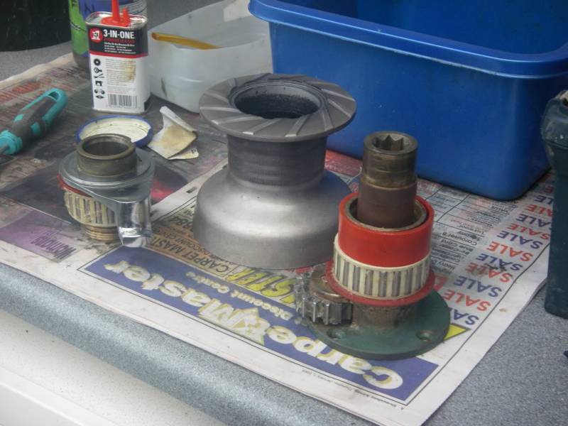

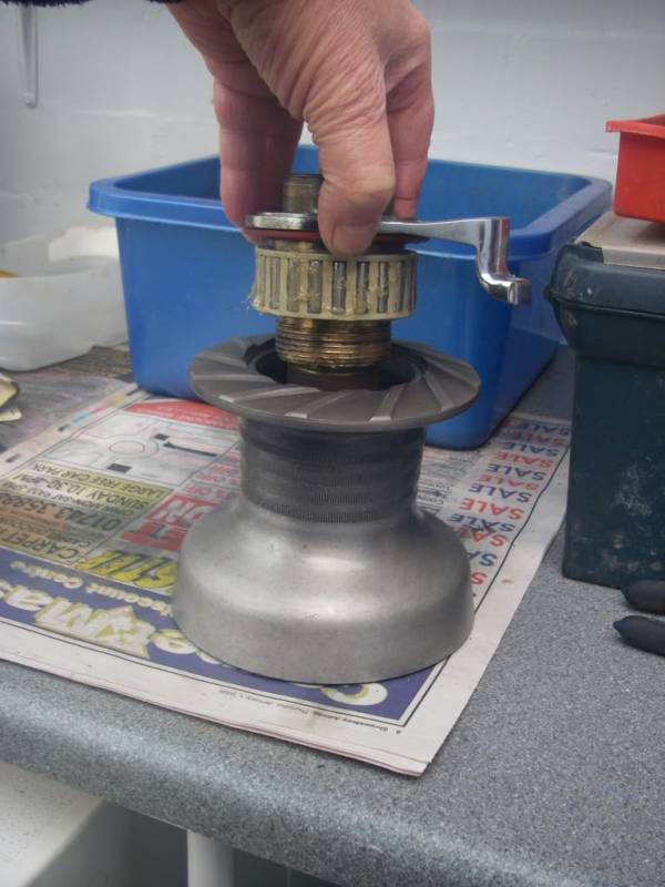

Pour faire avancer le shmilblik et ressortir du fond du tiroir le problème, je viens de tomber sur 2 photos qui montrent le démontage de Winch Gibb ST25. Le principe me semble identique au 16 STA.
On vois nettement un pas de vis solidaire du doigt du Winch
