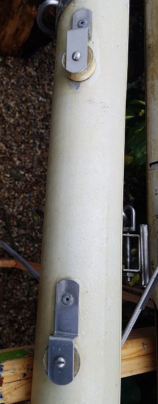

Pas vraiment car pas utiliser depuis 10 ans et en plus pas très marin. Mais elles sont présentés a l'extrémité de la bome et de chaque côté. Près de la premier photo
19 Fév 2019 14:05 #12788 par Sea You
Réponse de Sea You sur le sujet Besoin de réponse sur mon edel 4
Vu l'emplacement et le nombre (2 du même côté) peu probable que ce soit pour un Lazy-jack. Les poulies sont légèrement au dessus des barres de fleches et redescendent sur un taquet.
Donc à ce niveau là !? aucune idée. Le proprio ne peut pas te renseigner ?
  • kersau
19 Fév 2019 12:45 #12787 par kersau
Réponse de kersau sur le sujet Besoin de réponse sur mon edel 4
Sur la troisième photo ? Car moi j'aurais dit pour un lady jack
  • kersau
19 Fév 2019 12:43 #12786 par kersau
Ok merci et les deux poulies de chaque côté de la bome servent à quoi ? Lady jack? Ou autrechose ? Car c'est nouveau pour moi ça change de lEdel 2.

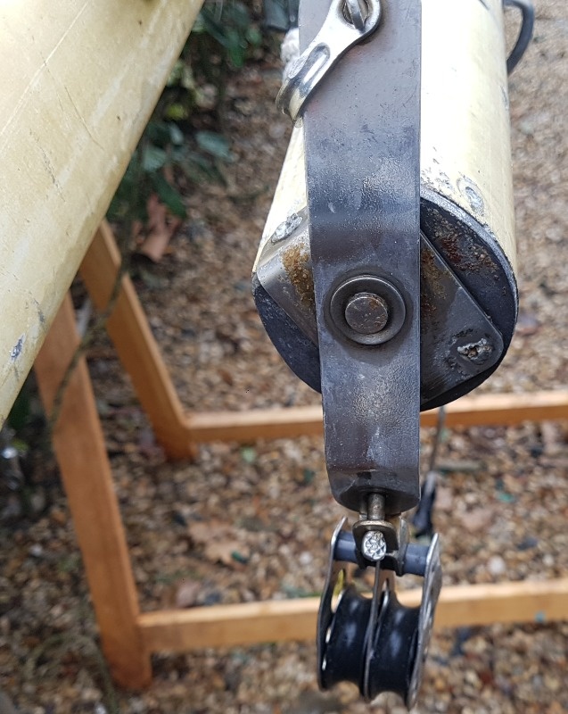

19 Fév 2019 08:31 - 19 Fév 2019 08:31 #12784 par Sea You
Hello Kersau,
Tu parles de matage et de bôme. En quoi la bôme joue t elle un rôle lors du matage ? Elle ne vient se mettre en place que lorsque le mat est à poste.
Pour répondre à ta question, la tige en bout de bôme à laquelle est attachée ta poulie double permet de recevoir dans le trou en haut de la tige la balancine et dans le trou du bas une poulie reliant la bôme au chariot d'écoute de GV qui d'origine, est situé dans le fond du cockpit.

18 Fév 2019 11:26 - 18 Fév 2019 11:38 #12782 par kersau
Besoin de réponse sur mon edel 4 a été créé par kersau
Bonjour à tous , ayant pas encore mater mon edel 4 je voudrais savoir comment ça se passe au niveau de la bome avec la poulie de bout de bome et les deux qui se trouve de chaque côté de la bome voir photo
