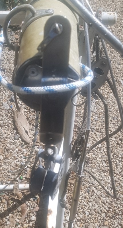

30 Avr 2019 08:05 #12838 par Sea You
Réponse de Sea You sur le sujet Besoin de réponse sur mon edel 4
Je confirme que les bômes d'origine d'Edel 4 étaient conçus de cette manière. et en effet la partie haute permet de fixer la balancine et la partie basse avec poulie descend sur le rail de GV qui de base est un rail d'écoute placé dans le fond du cockpit.

29 Avr 2019 08:36 #12837 par aralalda
Réponse de aralalda sur le sujet Besoin de réponse sur mon edel 4
Visiblement comme ta bôme permet l’enroulement de la voile par rotation, c’est la partie haute du palan d’écoute de la grand voile. L’autre partie doit se trouver sur un rail ou un point fixe dans le cockpit. Je ne sais pas si c’est le sytème d’origine?

28 Avr 2019 02:52 - 28 Avr 2019 02:55 #12836 par kersau
Réponse de kersau sur le sujet Besoin de réponse sur mon edel 4
Est ce que vous savez ou ce fixe la poulie double en bout de bome voir photo. Car je mat le voilier mardi mais toujours pas de réponse à ma question. Comme c'est la première fois et que l'ancien propriétaire me peux pas me dire . Je suis un peu embêté

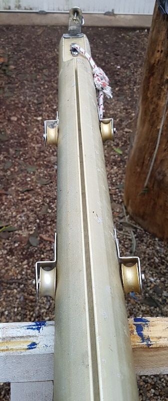

21 Fév 2019 13:33 #12800 par Pamphile
Réponse de Pamphile sur le sujet Besoin de réponse sur mon edel 4
Bonjour les poulies plaquées à l'arrière de la bôme c'est pour le retour des bosses de ris non ?

21 Fév 2019 09:21 #12797 par kersau
Voici la photo de la bome plus facile pour comprendre
21 Fév 2019 08:39 #12796 par Sea You
Ah ok je comprend mieux. Je pensais vu le sens de la photo que c'était sur le mat. Si c'est en bout de bôme ce sont les poulies pour les prises de ris 1 et 2 ;-)

20 Fév 2019 13:11 #12794 par kersau
Non elle ne sont pas au niveau du mat mais a l'extrémité de la bome.
