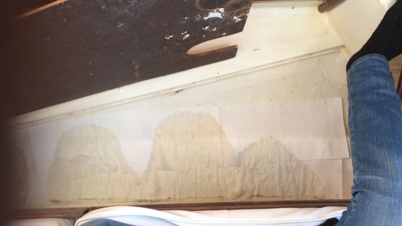

Si el agua entra por los pernos de la quilla, es muy aburrido. Debemos secar el bote y luego soltar el lastre para reconstruir el sello antes de rebotar

La foto es 3 minutos después de secarlo completamente, lo que se ve es papel de cocina que puse para ver de donde salia el agua exactamente, y se ve como esta ya muy empapado...
A ver, sé que hay que sacarlo del agua y reparar, lo haré en julio, pero quería saber vuestra experta opinión también.
Gracias!

Hola, Estas seguro que es una filtracion? Tambien podria ser simplemente condensacion. O que agua a corrido desde algun otro lado.
A mi me paso una vez algo similar y no era agua de la quilla sino de condensacion o lluvia.
Seca completamente la zona mojada y dejalo asi por unos dias. Cuando regreses puedes ver cuanto tiempo tarda en acumularse el agua y evaluar la graved de la situacion.

Hola!
Perdón que escriba en castellano pero es como mejor puedo explicar el problema...
Acabo de comprar un Estel 4 de killa abatible y le entra agua por una “micro raja” que tiene en el soporte de la killa( ver foto. ).
Es muy serio el problema? Se que tengo que sacarlo del agua y repararlo pero me gustaría saber vuestra opinión y pasos a seguir.
