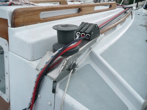

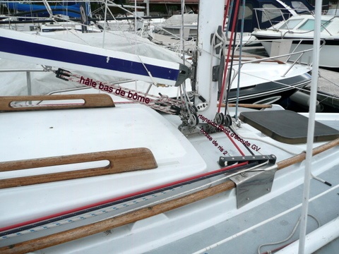

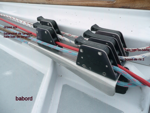

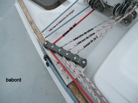

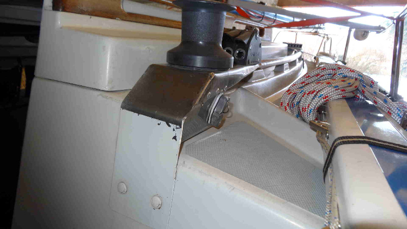

24 Mai 2017 07:07 #12295 par avignettes
Réponse de avignettes sur le sujet Retour des drisses dans le cockpit
en pièces jointes quelques photos du retour réalisé sur mon edel IV
Le montage du vinch et des taquets permet d'encombrer un peu moins les passavants et de ne pas modifier le "briselames"
Au niveau des renvois, on utilise le même principe qu'à la construction (rigidité de la main courante et donc pas de perçage du pont...
cordialement AZ
pour plus de précisions contactez moi par messagerie privée
