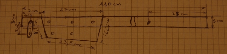

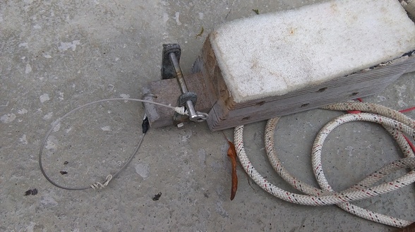

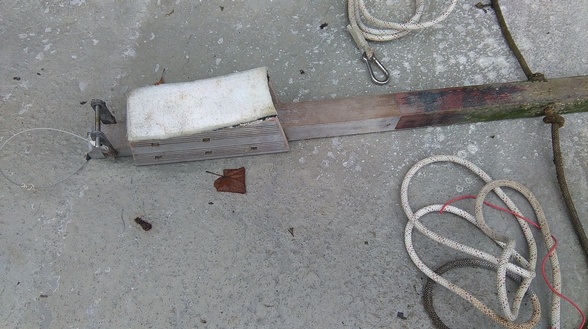

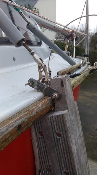

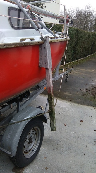

Merci Alain... J'ai fait ça ce WE. Bien sûr, pas encore testé. J'envois des photos dès que je les aurais utiilisées avec success !

bonsoir fabien
j'ai mis le temps et j'ai fait quelques photos des béquilles de mon edel 2
Alain
