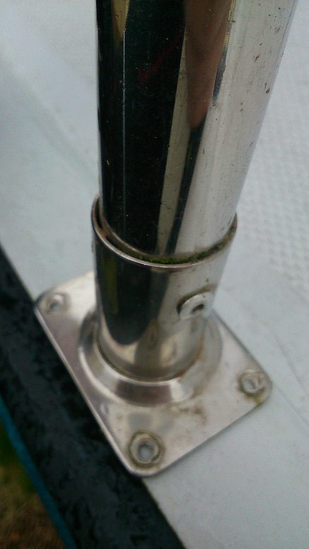

  • matilo
29 Fév 2016 20:03 #11613 par matilo
Réponse de matilo sur le sujet chandelier sur mon edel 2
merci pour les précieux conseil . ;)
J'avais pas pensé à regarnir. Je vais voir si quelqu'un peu me faire ça. Je pense cumulé les conseils reçut par pascal et Denis .A savoir le regarnissage et fixation avec une plaque inox en dessous pour limiter l'arrachement!

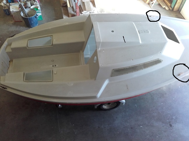

28 Fév 2016 17:23 #11609 par Sea You
Réponse de Sea You sur le sujet chandelier sur mon edel 2
Impec cette photo.
Voilà ce que je ferais si c'était pour moi : Tu refais garnir les 2 troux proches du liston et tu refais perçer quelques mm plus loin afin de pouvoir percer dans le liston sans voir le risque qu'il s'arrache. Comme ça tu gardes l'intégralité de l'embase (pas de découpe) et il restera aussi solide.

27 Fév 2016 08:55 #11605 par phil26
Réponse de phil26 sur le sujet chandelier sur mon edel 2
voici les photos
Les utilisateur(s) suivant ont remercié: matilo
27 Fév 2016 08:18 #11603 par phil26
bonjour,
j'ai un edel 5 pour la platine qui elle aussi est trop large ( elle a 4 trous pour la fixer) et dépasse, j'ai fait une petite cale en bois car en plus j'ai un décalage de quelques centimètre entre le pont et le bord. Cette cale permet de compenser l'épaisseur et de pouvoir la visser . Comme je suis en train de le repeindre j'ai tout mastiqué et peint je tache de faire des photos aujourd'hui :)

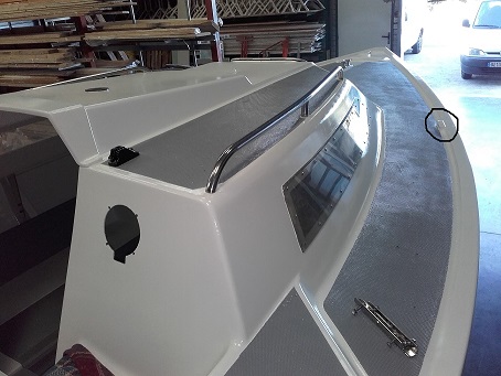

22 Fév 2016 17:59 #11598 par matilo
voilà la photo!
donc on voit peut être mal mais ca dépasse de 3 mmm et j'arrive pile poile sur les cotés. je trouve donc que c'est un peu limite pour la solidité et j'ai peur qu'au moindre petit choque le chandelier arrache tout.
Ma première idée serait de ne mettre que 2 fixations au milieu avec une plaque inox en dessous et pourquoi pas de la colle en dessous. mais est ce que cela sera assez solide? :huh:
Sinon faire refaire une pate de fixation sur mesure avec 4 trous, mais je n'ai pas le matériel pour faire cela donc ça risque de me faire cher. :whistle:
Enfin s'il y a pas le choix! C'est tout de même une sécurité pour mes enfants ... :unsure:
Si quelqu'un a une solution moins onéreuse?
10 Fév 2016 19:50 #11559 par marinou
Réponse de marinou sur le sujet chandelier sur mon edel 2
il faudrait nous faire une photo des fixations actuelles, pour se rendre compte si c'est jouable ou pas.
