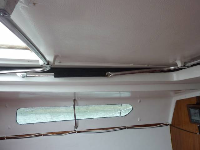

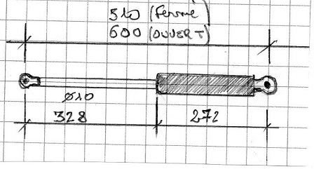

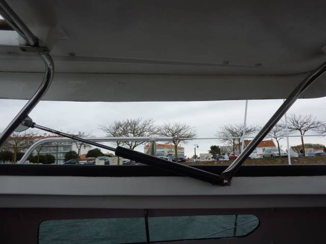

bonsoir guy
ci joint les références trouvées chez Osculatti,
j'en ai peut-être d'autres, il faut que je fouille
az

D'après les précédents posts et les quottes que tu as fournis le modèle PM18 en diamètre 10 en 70kg semble correspondre (à vérifier et confirmer) à ta recherche chez le fournisseur : CENTRE AUTO DISCOUNT
Si tu procèdes au changement, penses à nous faire quelques photos avec tes remarques et commentaire. On en fera un article qui sera bien plus facilement visible ;-)
