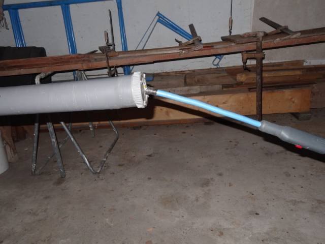

Par contre, je n'ai pas bien compris : tu dis que tu cintre progressivement mais en même temps, que le cintrage dure 2 jours dans l'étuve. Comment fais-tu pour cintrer dans ton étuve ? Et aussi, comment as-tu soutenu ton étuve sur tout sa longueur ? Tu as utilisé une planche ?

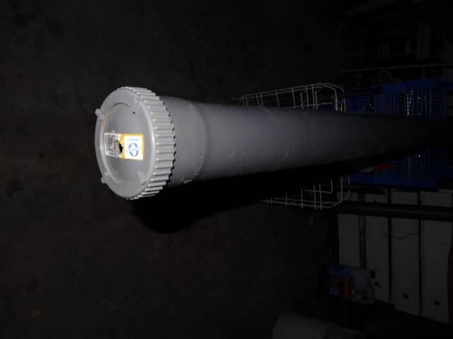

En complément de mon dernier message :

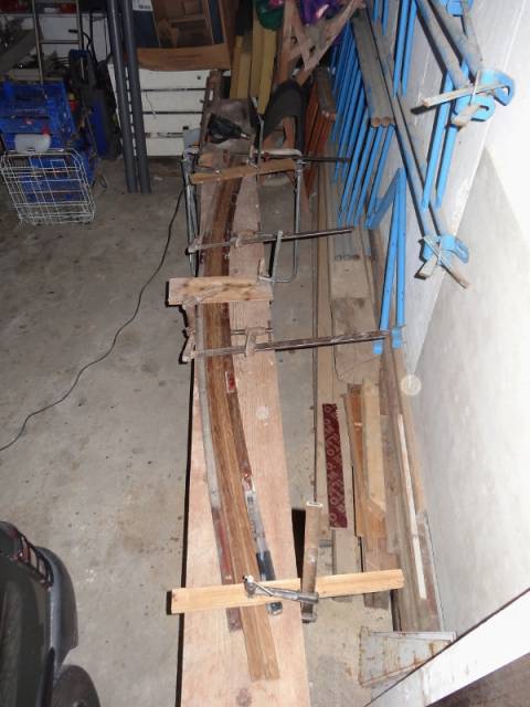

2 photos de l’étuve réalisée pour cintrer les 2 lattes de teck rabotées et arrêtes arrondies
(tube PVC de 100mm bouché aux extrémités et production de vapeur avec un nettoyeur-vapeur)
L’étuvage a duré environ 2 jours, ce qui nécessite de maintenir suffisamment de pression dans l’étuve, donc de produire de la vapeur pendant tout ce temps
le refroidissement après mise en forme dure 1 mois
A la sortie de la forme de cintrage, le bois reste souple, mais garde un cintrage bien prononcé, suffisant pour ne pas forcer au cours du perçage et de la mise en place.

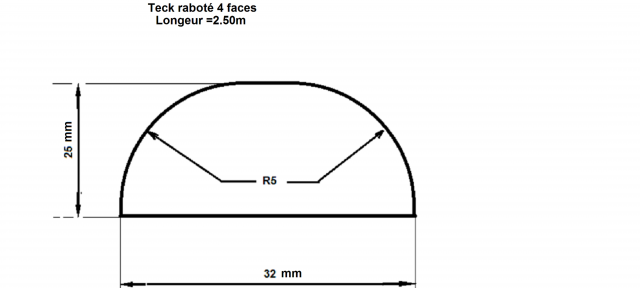

livré à domicile, en 2.5m x 32mm x 25mm, raboté 4 faces et 2 x R5 sur le dessus
reçu cette semaine, il ne me reste qu'à le cintrer , le vernir, le percer et le mettre en place...
