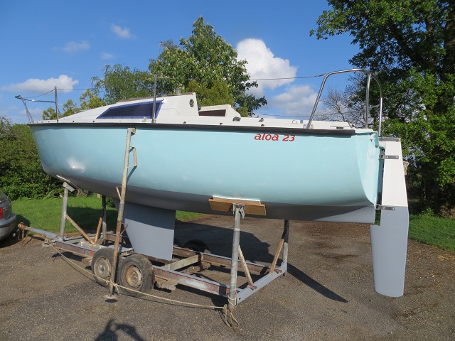

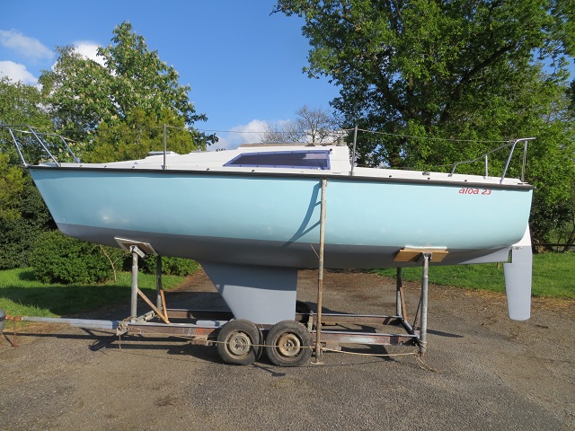

En effet j'ai eu un aloa 23R qui était sur remorque "maison" faite avec des étais des IPN pour le cadre et deux essieurs style de R19.
Des photos pour te donner une idée.
En ce qui concerne les côtes, je ne saurais que te conseiller de ne te fier qu'à celles que tu prendras toi sur ton bateau, ce seront les plus justes.
Nauticalement
Pierre

Bonjours Mr , Mme
Je viens d acquérir un Edel3 de 1972 . Je suis actuellement sur la Rade de Brest et je souhaite le sortir sur ber roulant , tiré par un tracteur ( IH 624 ) sur rivière ( Aulne ) donc pas de marée mais cale existante ; afin de le ramener chez moi pour le retaper . Auriez - vous certaines idees avec dimension pour le réaliser , peut - etre avec des etais . et images si faiseable ;A l ' avance Merci . Bien cordialement .
