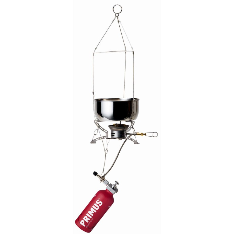

D'après la capture écran (image 3) le rechaud est bien suspendu au centre de la carène. Faudrait pas qu'un feu se déclare à bord parceque le rechauc s'est balancé pendant une nav et que le rideau ait pris feu !

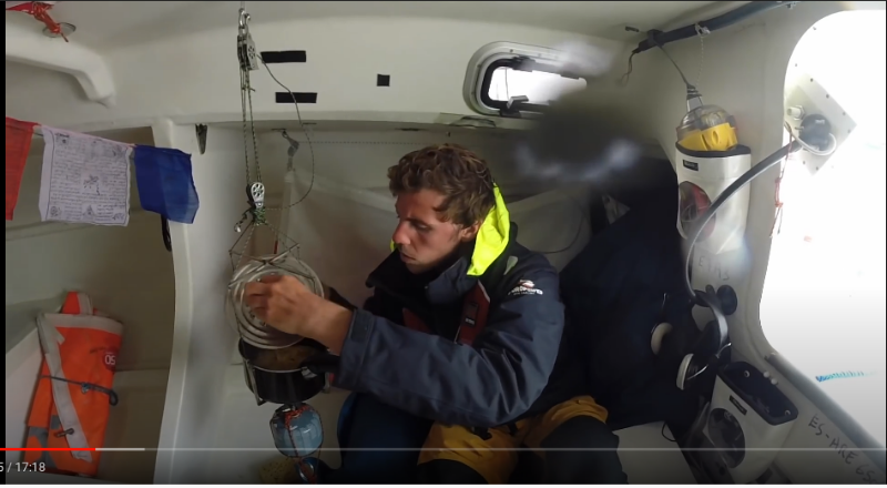

Je suis sur eaux intérieures. Donc en général vagues pas trop formées. C'est plus pour faire chauffer le café sans prendre le risque de le voir voler dans la cabine.
J'ai vu sur cette vidéo de Transat en 6.50 qu'elle utilise un système similaire :
EDIT: On voit aussi un autre concurrent cuisiner avec ce système :
Avec un rappel dessous ?

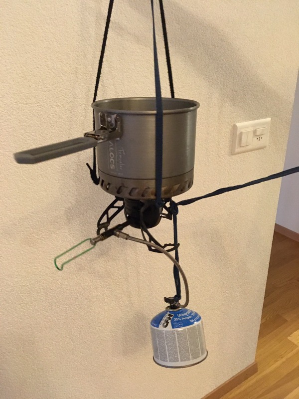

Je cherche une solution simple pour cuisiner en cas de gite.
J'ai fais un test avec ficelles sur mon réchaud Optimus
Je pense commander ce kit (18€) de Primus
Qu'en pensez-vous ?

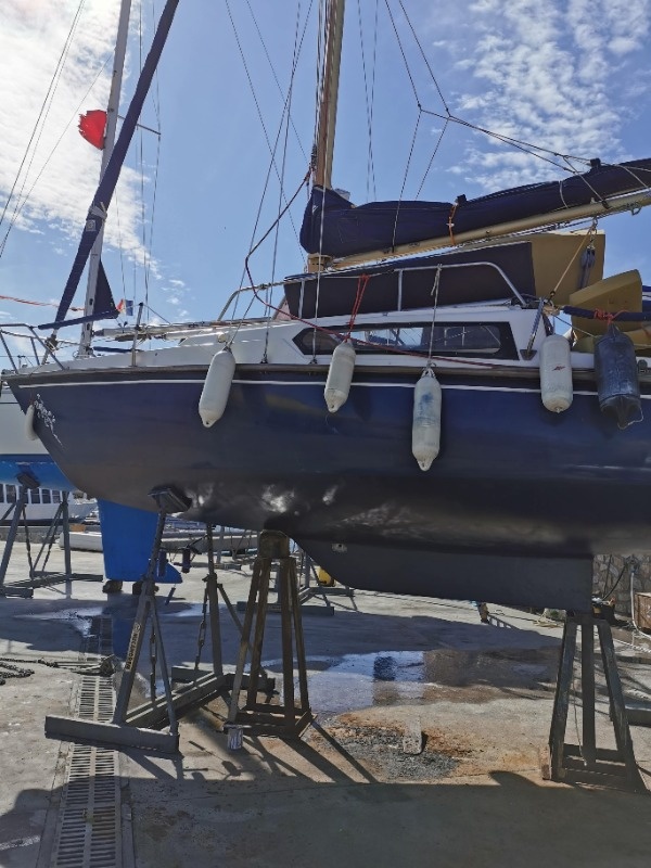

Aujourd'hui samedi 25 avril , encore en confinement, donc le chantier est de changer le système des béquilles.
Avec la pose sous le liston d'une plaque. Puis après modification des béquilles avec un axe et goupille. Plus facile à installer donc je vais faire des photos pour futur article.

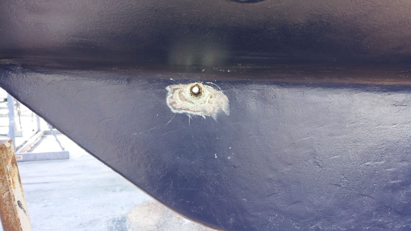

Pour info, le nouveau propriétaire de NoStress (Edel4 DL) à démonté la dérive, en suivant les informations figurant sur le site, pour trouver l'emplacement de la vis qui permet de déposer la dérive.
La visse à défaire se situe coté babord ( il n'y à pas de boulon à déposer coté tribord le pas de vis est fait dans le saumon en fonte) et doit être localisée à l'aide d'un aimant ;) (ça permet de la cibler rapidement pour ne pas avoir à meuler la dérive sur une trop grande surface.
Pour illustrer tout ça, tu as de la chance, j'avais fait quelques photos ci-dessous :
Je ne me rappel plus de la douille à utiliser. Son propriétaire (qui est inscrit sur le site) pourra certainement te donner l'info. Attention à avoir sous la main un tube qui te permettra de prolonger le manche de la clé à douille pour augmenter la force nécessaire au démontage de la vis.

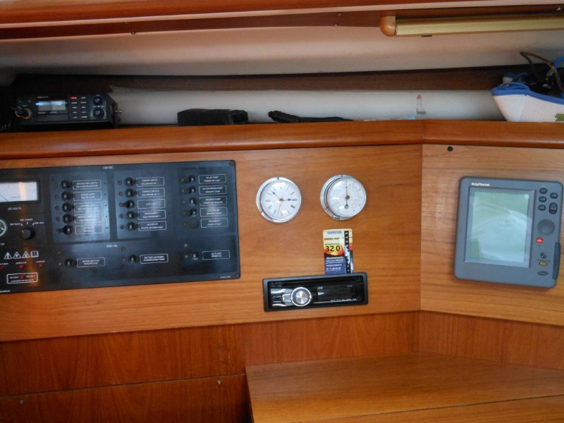

Avant : Traceur Raymarine ancienne génération (N & B ) et lent (à droite)

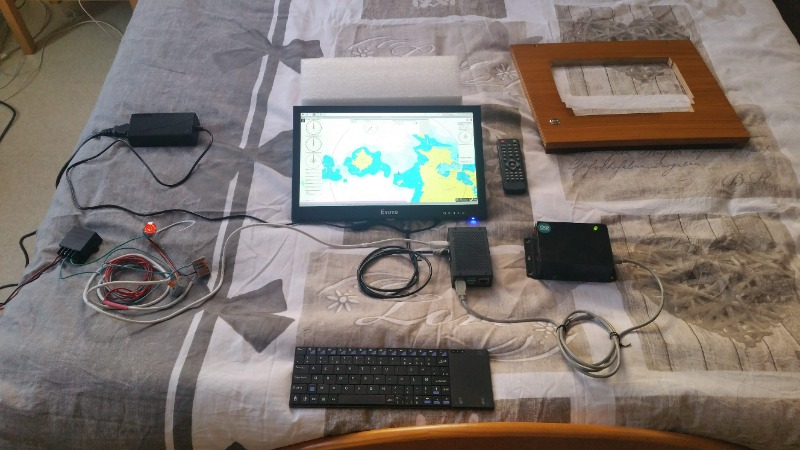

et ce qui viendra en remplacement dès le confinement terminé.Refit du traceur de la table à carte par un écran 13" couleur avec boitier Raspberry Pi

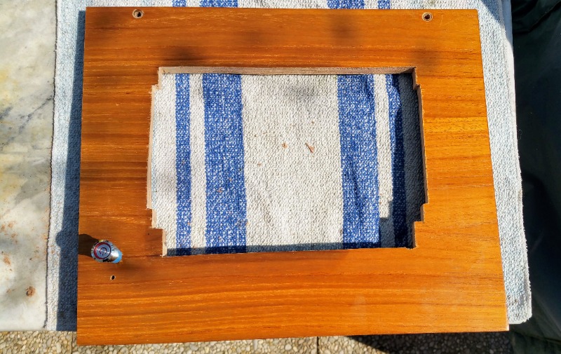

Emprunte de l'écran sur le panneau avant perçage

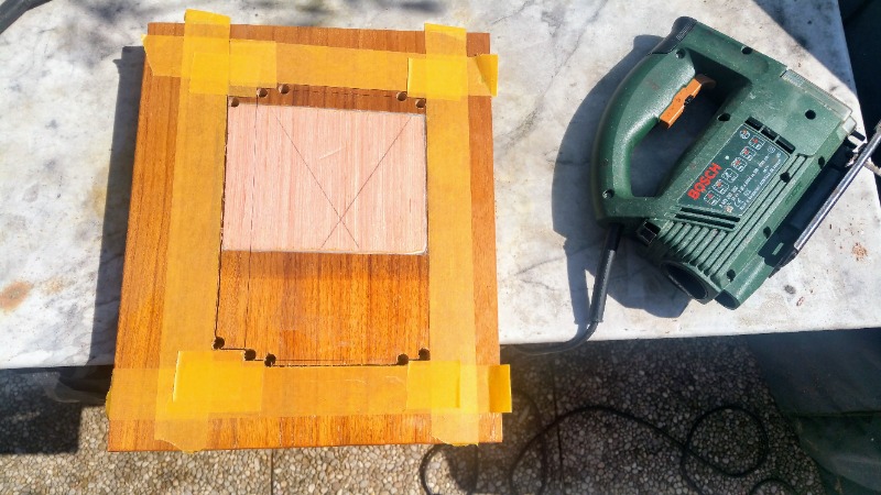

Perçage du panneau avec ajout d'un interrupteur on/off pour le boitier Raspberry Pi
Le tout testé à blanc avant d'être installé sur SeaYou
