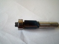

Moi c'est avec la scie sauteuse que ça fondait (et se ressoude derrière la lame)et ce quelle que soit le type de lame, la vitesse cde coupe...et le tout avec une coupe ondulée bien degueu.
Avec cette fraise c'est nickel (c'est du matos bricoDep) le roulement guide fait qu'on a pas besoin de tracer, il roule sur le gabarit placé sous le plexi, la découpe est rapide, précise, ça a pas le temps de chauffer.

Pour découper le plexi,le mieux est d'utiliser une défonceuse avec une fraise qui a un petit roulement comme ça elle roule sur le gabarit (en dessous). Ça fait beaucoup de copeaux mais c'est moins galère et mieux fait qu'avec une scie sauteuse et en plus tu peut réaliser un chanfrein que tu peux même polir pour obtenir un aspect "moulé" mais ça c'est pour les maniaques (comme moi).

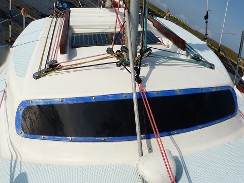

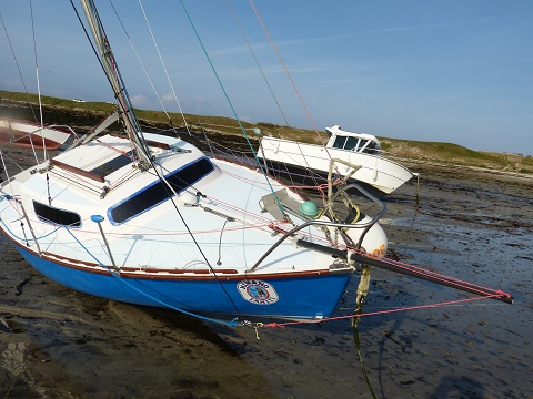

Je suis allé ce matin prendre des photos de mon hublot et mesurer.
La plus part des vis sont espacées de 14 cm mais les plus proches sont à 12 et les plus éloignées (en bas) de 16 cm. Ne te fie pas forcement à mes mesures, réalises toi même un espacement régulier/homogène, perso j'avais eu le bateau avec le hublot vissé comme ça. Mon silicone est du joint moteur, ça bouge pas!
Serrage léger impératif, il ne faut pas que tu chasses tout le silicone en serrant trop fort, il faut conserver une épaisseur, certains utilisent la technique de l’allumette coincée qui garanti un espace, moi j'ai fait en regardant par transparence. N’hésites pas non plus a poser du scotch de masquage, tu va perdre un peut de temps a le mettre mais tu en gagner beaucoup en nettoyage et qualité de finition. n'oublie pas de percer plus gros.
J'ai collé du film auto pour pas qu'on voit l’intérieur du bateau.

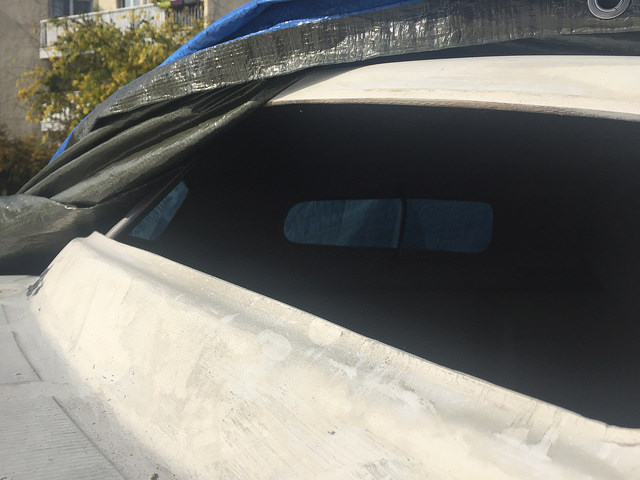

Bonjour a tous,
Je suis en train de rénover un Edel 2, et je compte refaire les hublots. J'ai prévu de les fixer par des vis. Cependant, j'ai un pour le hublot avant : il y a un petit décroché a la base du hublot qui me laisse bien peu de place pour y insérer des vis.
Je voudrais donc savoir comment les edelistes qui ont refait leurs hublots s'en sont sortis à cet endroit.
Merci de vos lumières !
