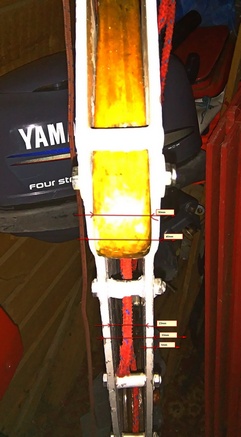

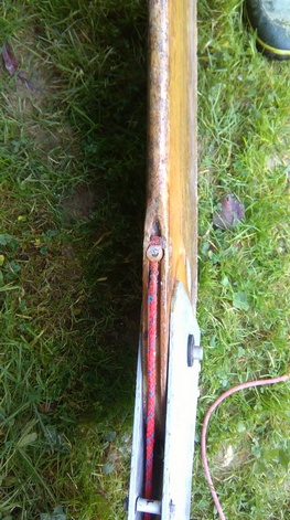

pour compléter les côtes de Fabien 3 photos sur lesquelles j'ai inscrit les épaisseurs
sinon la barre fait 1,10m de long environ 30 mm d'épaisseur
la largeur est de 49mm au plus épais (côte safran) et 29mm au plus fin (prise en main)
la tôle du safran est en aluminium de 5mm d'épaisseur .
contrairement au safran de Fabien , le mien s'ouvre un peu plus au niveau de la barre (voir les dimensions sur la photo)
il y a aussi 2 photos qui montrent comment sont fixés les bouts qui permettent de relever ou d'abaisser le safran

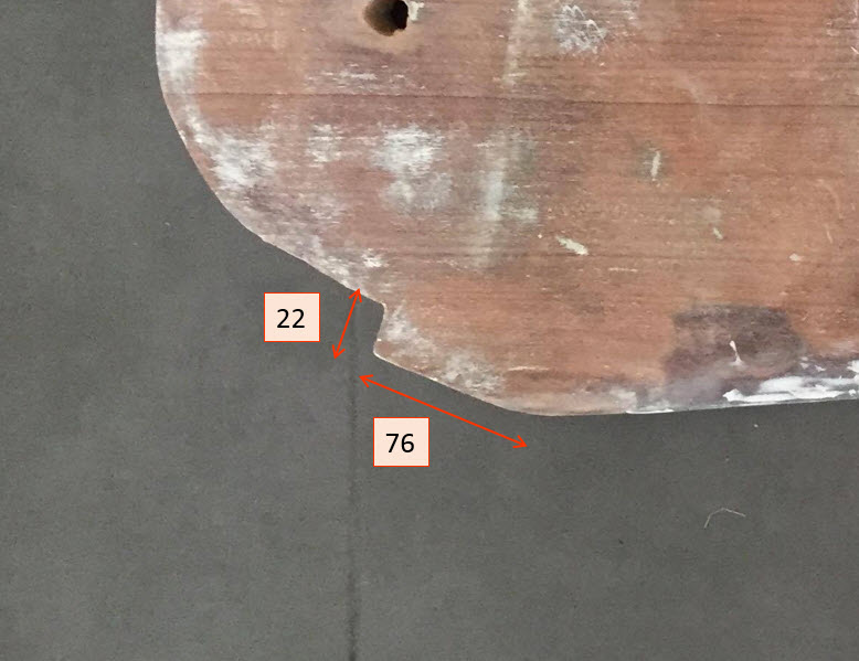

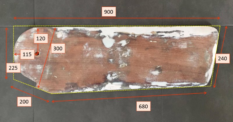

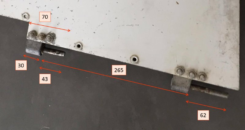

Merci, merci et encore merci. Super tes cotes. Le jour oú tu descenderá a Málaga je t inviterai avec plaisir a boire une, caísse de, biére fraiche.

Et hop ...
