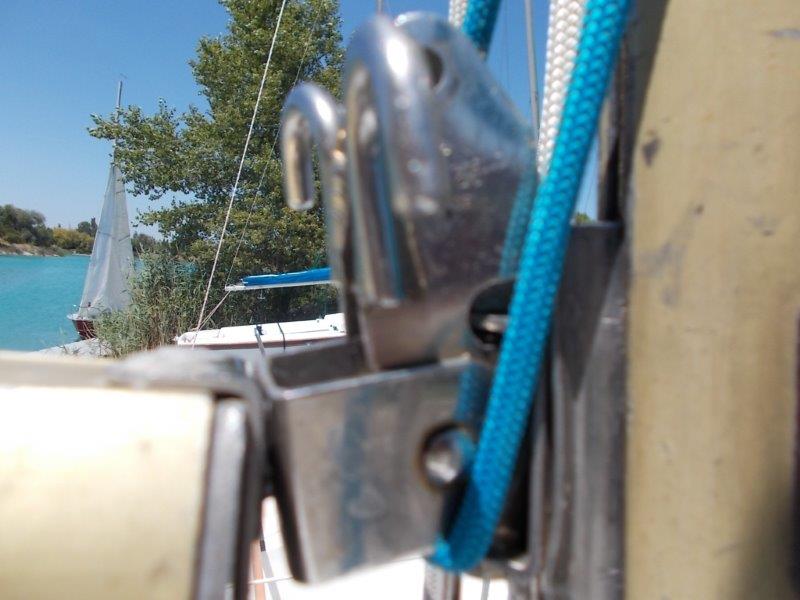

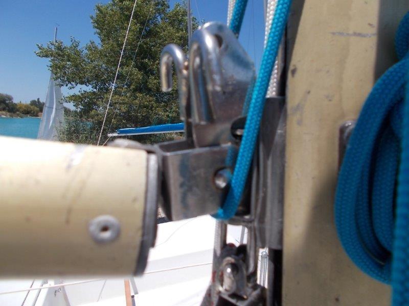

Bon, j'ai bien regardé vos photos, et d'autres, ben ça ne va pas du tout chez moi.
Le vit de mulet a du être récupérés sur je ne sait quoi et devait être boulonné sur le mat. Comme il n'est pas possible de le fixer sur le mat de cette façon, il est boulonné sur un collier (originellement en acier que j'ai changé pour de l'inox).
Du coup, je pense que je n'ai carrément pas la piece. Il semble que ce soit la meme sur les edel 5. Une idée de comment je pourrait faire (je suis en region bordelaise).
Merci de votre aide

Merci à tous pour ces renseignements et ces photos. Le mien ne resemble pas du tout à ça. Je vais investiguer pour voir où ça cloche ...
Je vous tiens au courant

bonsoir,
Je vous met des photos de mon vit de mulet. Je pense qu'il est d'origine car les infos que j'ai sur le mat et la bôme me font dire qu'ils sont d'origine.
On peut voir
le crochet dessous pour étarquer la bôme, donc la gv à l'aide d'un petit palan pris en pied de mat.(je l'ai un peu coupé sur la photo!!!
les crochets pour le point d'amure et les ris
l'articulation pour le mouvement de la bôme.
le bout bleu est juste là pour empêcher le vdm de sortir de son rail lors de l'affalage de la gv.
Ca se voit pas trop sur la photo, mais le vdm a été tordu lors d'un empannage mal négocié. je n'ai pas eu le temps, ni l'audace de le redresser par peur d'affaiblir l'acier.

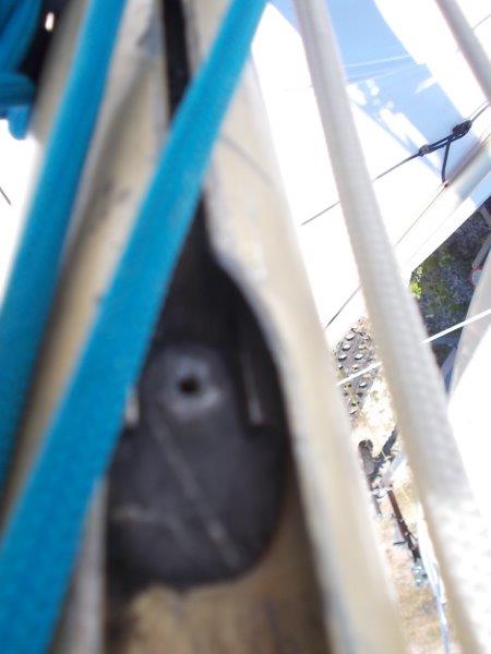

enfin une photo du rail interne du mat dans lequel le vdm coulisse. pas facile à faire cette photo.
Quant a la position du vdm en nav ,je hisse la GV au max en tête. J'étarque ensuite par le bout situé sur le vit de mulet
la position idéale , à mon avis est variable en fonction des conditions météo, selon que tu veuilles ou non creuser la GV. et également de la longueur du guindant de gv.
