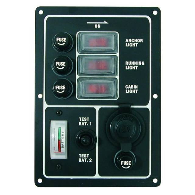

Pour te permettre de recharger ta batterie à quai il va te falloire une prise de quai avec un ralonge assez longue (au cas ou tu ne serais pas à proximité d'une borne. C'est rare mais ça arrive) Cette rallonge viendra se loger sur une prise étanche que tu placeras dans le cockpit. De l'autre coté de la cloison cette prise étanche sera raccordée à ton disjoncteur duquel partira le + et le - de ton circuit 220v du bord.
Tu pourras brancher sur ce circuit 220V, un chargeur te permettant de recharger ta batterie qui allimentera elle meme ton ton réseau 12V à partir de ton tableau éléctrique 12V.
As tu des instruments de navigation à bord ? Si oui le tableau éléctrique 12v que tu nous montre en photo n'est pas suffisant. Il est composé d'un interrupteur pour le mouillage, d'un autre pour les feux de nav et enfin d'un dernier pour l'éclairage intérieur. Il t'en manquerait un autre pour les instruments (pas besoin de les laisser constament allumé si tu es au mouillage en pique nique).

dans la continuité de mes travaux sur Kallista, je dois m'attaquer à la l'ectricité. Je cherche des info pour une installation simple.
Mes besoins:
- un circuit en 220V pour me brancher à quai
- un circuit en 12V branché sur une batterie de service (j'ai un hors bord, donc pas besoin de batterie de démarrage)
- la possibilité de recharger la batterie à quai.
- des éclairages à LED.
Je dispose:
- d'une petite armoire électrique pré-câblée avec disjoncteur 30mA, deux disjoncteurs 10 et 16A et une prise femelle.
- un tableau pré-câblé avec prise 12V et testeur d'Ampérage.
Je sais qu'il faut un chargeur, un alternateur, des coupes circuits... mais je n'y connait rien là!!
en vous remerciant d'avance pour vos prochaines réponses ;)
