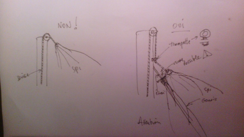

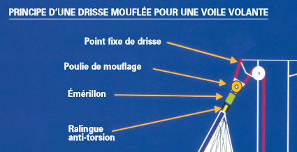

23 Jan 2016 20:17 #11524 par SKRAVIG
Réponse de SKRAVIG sur le sujet Spi asymétrique pour EDEL2
bonjour a tous ,
boréal je crois que tu as raison concernant la poulie mouflée ,je vais laisser tomber
j'ai trouvé sur le net un autre type de montage en haut de mat avec un petit shéma que je vous soumets .
pour le spi j'ai trouve un site qui vend des spi asy pas trop cher (microsailing).
pour la fixation du bout dehors ,après mult recherche sur le net , je crois que je vais m'inspirer de la solution de michel ( voir sur le site la Fabrication d'un bout dehors)
avec une fixation arrière identique mais pour la partie fixée sur le davier je vais faire faire une pièce moins compliquée ( mais pivotante , à voir avec le chaudronnier)

21 Oct 2014 21:20 #10538 par COlivier
Réponse de COlivier sur le sujet Spi asymétrique pour EDEL2
Si j'avais à étudier ce genre de truc, je pense que je ferais directement des essais grandeur nature... En fixant la poulie temporairement avec un bout qui ceinture le mat et attaché en tête pour ne pas que ça descende.
Une fois trouvé le bon réglage y'a plus qu'à fixer définitivement!
